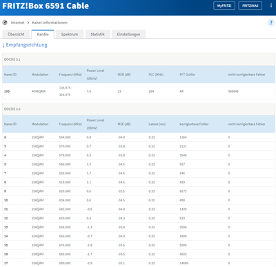

eventuell könnt ihr mir einen Tip geben warum ich seit Wochen nur noch ca die halbe downloadrate habe.
private Fritzbox 6591 cable , 7.57, dualstack, Red Internet & Phone 1000 Cable
Was habe ich bisher gemacht:
-diverse speedtests per LAN und WLAN mit verschiedenen Geräten
-Fritzbox Reset

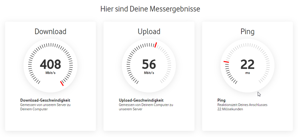

Das ist die höchste Rate ( Mittags gemessen), Abends ist es nur noch ca 300 MBit/s.
Hier meine Kanäle, was mir auffällt sind diverse unkorrigierbare Fehler:
Zusätzlcih habe ich bei einigen TV Sendern ab und zu Aussetzer (Blöckchenbildung).
Kann es an der Leitung liegen ? Oder am Verstärker?

Viele MSE Werte sind viel zu niedrig. Da muss ein Techniker bei dir vorbeikommen.
Gru ß Kurt

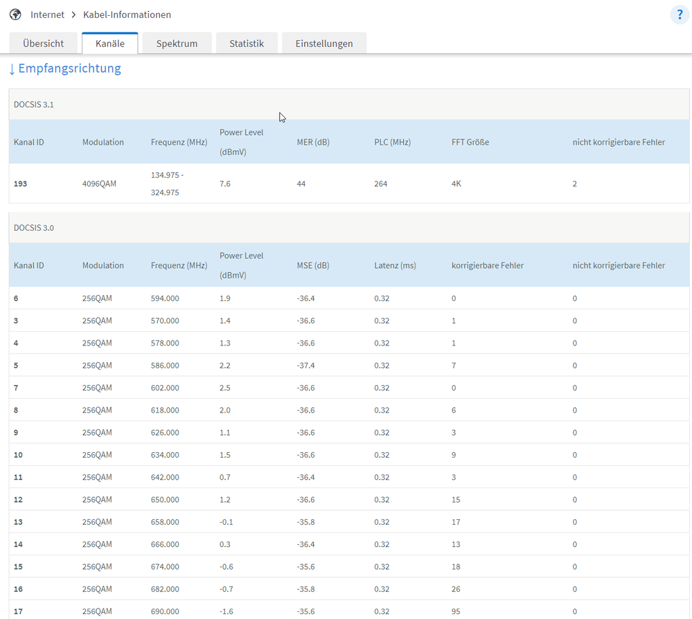

Wie sollten die Werte denn ungefähr sein ?
Kurtler

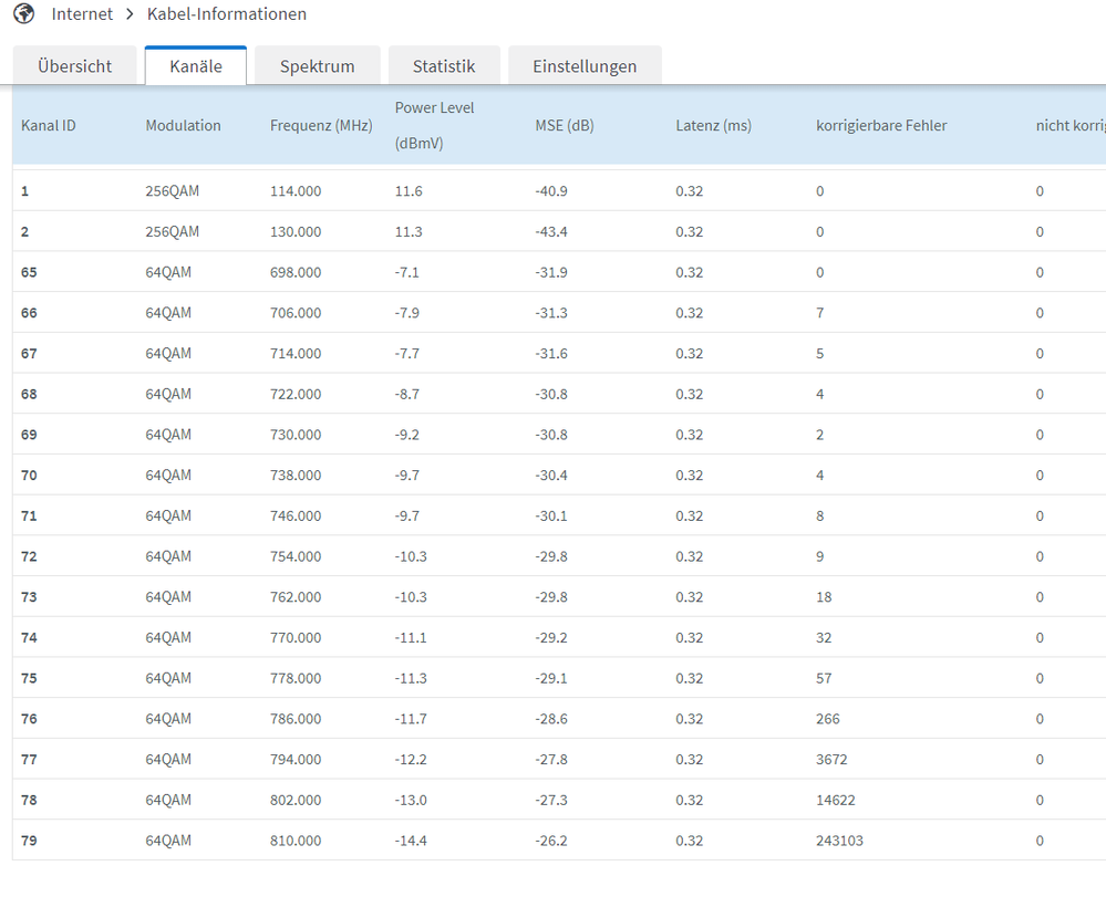

Die dBmV Werte stimmen ja teilweise auch nicht, sind viel zu niedrig. Bei 64QAM sollten die min. bei -11,9 sein. Die MSE Werte sollen bei QAM256 bei um die 40 liegen, bei 64QAM um die 35.
Gruß Kurt

Techniker kam nicht, stattdessen wurde gemeldet das es in der Strasse beim Verteiler ein Problem gab. Nun sehen die Werte so aus, download Rate wurde nicht besser:
Kurtler
Schaut noch genau so schlecht aus.
Gruß Kurt

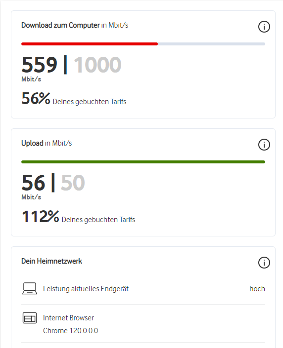

Der Support hat sich nochmal gemeldet und die Störung in der Strasse als behoben gemeldet.
Ich sollte die Fritzbox neustarten. Und siehe da:
Downloadrate bei ca 900 MBit/s 🙂
@kurt Danke nochmal für die Hilfe.
