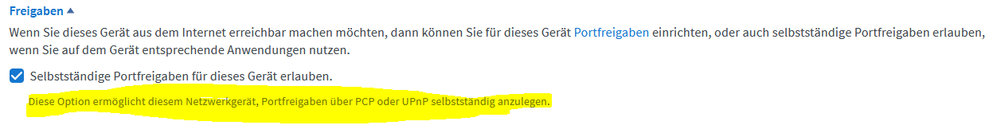

Guten Tag @RobertP,
diesen Haken habe ich bereits bei beiden Geräten gesetzt.
Das Gerät mit den Ports zwischen 16120-16129 wird auch freigeschalten.
Das andere Gerät wird jedoch unter keinem der noch verfügbaren Ports zwischen 16130-16199 freigeschaltet.
Ich gehe daher davon aus dass die Ports zwischen 16130-16199 geschlossen/gesperrt sind und ich das zweite Gerät aus diesem Grund nicht über Upnp betreiben kann.

und wenn du diesen Haken setzt darfst du keine manuellen Weiterleitungen oder Freigegeben für die Geräte und Ports einrichten

Ich habe lediglich den Haken für die selbstständige Portfreigabe gesetzt und den Geräten eine Feste IPv4 Adresse gegeben.
