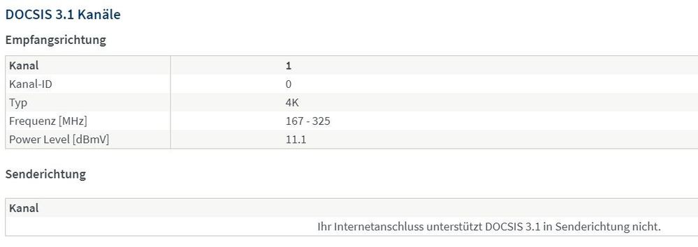

kann mir  hier jemand helfen, leider trotz neuer KabelBox kein DOCSIS 3.1?

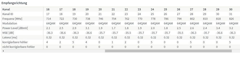

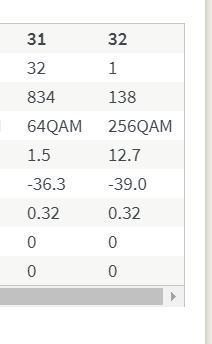

So ein Techniker war vor Ort und hat auch einen Filter ausgebaut, leider ist der Download nicht so toll.... DOCSIS 3.1 ist nu zu sehen....aber besser ist es nicht geworden..hier nun die neuen Kanäle....

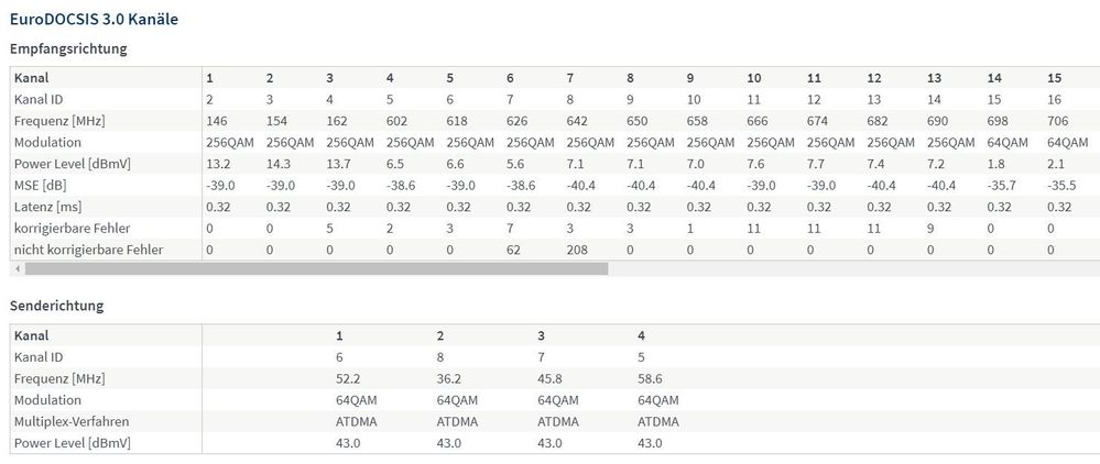

Mal ne Frage aus Neugier:
In meiner 6660 habe ich im Up- wie im Downstream  Docsis 3.1 und Docsis 3.0  Kanäle. Sehe ich jedenfalls.
Vertrag über 250 Mbit Bandbreite.
Die Downstream Kanäle 3.0 werden offensichtlich  benutzt da ich dort ein paar korrigierbare Fehler finde.
Welche Kanäle/Systeme  werden denn nun von welchem Sytem, wann benutzt, würfelt die FB das aus ?
LG Heiko

@8-lagig Wenn du ein Docsis 3.1-Gerät hast, nutzt das vorwiegend auch nur die Docsis 3.1-Kanäle. Die EuroDocsis 3.0-Kanäle werden nur noch peripher genutzt.
