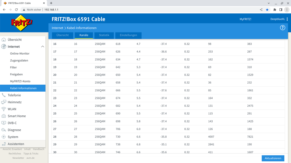

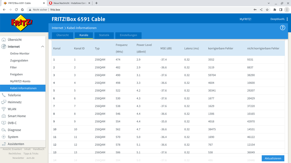

Anbei noch ein Ausschnitt von der Fritzbox, alle Empfangskanäle sehen so aus!
Was würdet Ihr tun?

Es kämme natürlich jetzt auch darauf an, wie lange ununterbrochen die Box schon läuft, den die Fehlerraten werden aufaddiert.
Gruß Kurt

Ich habe die Fritzbox neugestartet und nach ca. 8 Stunden folgende Werte ermittelt. Es sind auf einigen Kanälen höhere Fehlerraten sichtbar, aber auch teilweise weniger, jedoch niemals 0.
Ein Muster in einem bestimmten Bereich kann ich jetzt nicht feststellen.
Ob das normal ist denke ich zwar nicht, aber kann ich leider auch nicht beurteilen.
am 25.09.2022 16:35
Ich würde das mal weiter beobachten. Wenn du keine Probleme hast, ist das noch nicht so tragisch.
Wenn du einen Techniker rufst und der stellt nichts fest, kannst du dann nämlich gleich 99,90 € startklar machen.
Gruß Kurt

Hallo zusammen,
nun mache ich nochmal den Post wieder auf. Mittlerweile habe ich die 6591 gegen die 6690 wegen dem Wifi 6 getauscht.
Die Fehlerraten sind leider immernoch hoch, das Internet läuft aber auch nach wie vor problemlos.
Ich gehe davon aus der Pegel aus dem Verstärker ist einfach verbogen, oder auch Verstärker defekt und deshalb die ganzen Fehler.
Wie kann ich einen Termin zur Überprüfung des Anschlusses beantragen, ohne die Hotline bemühen zu müssen?
Die Wartezeiten sind mir da zu lange und ein "Ihre Fritzbox ist Schuld an diesen Fehlern" brauche ich mir nicht anhören.
Im Anhang noch die Empfangskanäle.
20.09.2023 14:36 - bearbeitet 20.09.2023 14:39
Das einzige Problem, was ich noch sehe, sind die vielen Fehler des DOCSIS 3.1 Kanals. Die anderen Fehler der DOCSIS 3.0 Kanäle kannst du vernachlässigen.
Da es hier im Forum seit August 2022 keinen Support mehr gibt, kannst du es mal per Twitter oder Facebook und über den WhatsApp-Chat unter der Rufnummer 0172 1217212 probieren.
Aber bedenke, wenn du keine Probleme hast, könnte es sein, dass dir der Einsatz mit 99 Euro berechnet wird.
Gruß Kur
