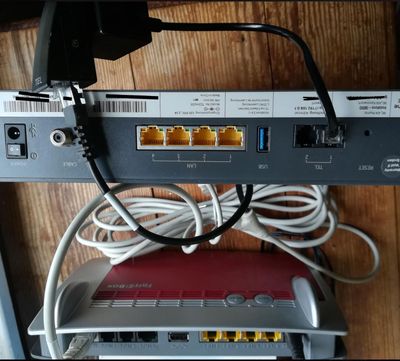

vor kurzem habe ich einen CableMax 1000- Vertrag abgeschlossen und benutze als Router die Vodafone Wi-Fi 6 Station. Alles funktioniert super.
Da ich gerne meine Telefonie weiterhin über meine alte Fritzbox 7950 (DSL) nutzen möchte, suche ich nach einem Weg, die Fritzbox an der Station zu integrieren. Kann mir da jemand weiterhelfen?

Wenn es sich um eine 7590 (ohne AX -oder- AX 1. Hardwaregeneration) handelt, dann kann die Telefonie über das Y-Kabel analog über die Funktion "Festnetzanschluss" eingeschleift werden.
Bei einer 7590 AX (ab 2. Hardwaregeneration) hingegen ist eine Verbindung mit der VF Station für die Telefonie NICHT möglich, da ab der 2. Hardwaregeneration die 7590 AX keine analogen Festnetzanschlüsse mehr unterstützt.

am 15.05.2025 12:36
Anschluss wie folgt:
und auf der Fritzbox dann die Festnetztelefonie aktivieren
