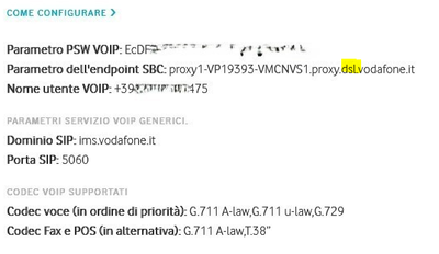

Ich lebe hier auf Sardinien und habe über Vodafone eine Fritzbox 7590 am DSL Anschluss betrieben. Jetzt bekam ich eine GigaCube 5G mit Karte von Vodafone. Mein gesamtes Netzwerk, ist auf AVM Geräte ausgelegt und es soll wieder eine Fritzbox als Router installiert werden. Habe da die FritzBox 6850 5G. Installation ging einwandfrei, aber ich bekomme die Telefonie nicht zum laufen!!  In der Diagnose steht 1Rufnummer aktiv aber nicht registriert.  Weis jemand was alles eingestellt werden muss??

Hallo RobertP,  nein, das sind die neuen Zugangsdaten, und in der Tat sollte es mit diesen auch funktionieren, allerdings könnte es sein, dass der Provider, also Vodafone.it die Telefonfunktion sperrt (lt. AVM) , sobald die SIM in einem anderen Router landet. Aktuell funtzt die SIM zwar in der FB aber in der POWER WiFi nicht mehr!!☹️
und warum steht da was von DSL?
Hallo @Schraubbaer ,
warum sollte Vodafone IT da etwas sperren? Grundsätzlich ist so ein LTE/5G-Router ja nichts anderes, als ein Handy, nur mit mehr Funktionen. Um zu testen, ob die Telefonie mit der SIM geht, nimm die SIM aus dem Router, ab in ein Handy, im Handy VoLTE aktivieren und ab geht die wilde Fahrt. Wenn das mit dem Handy funktioniert, tut et dat auch in der Fritte.
Lösche/deaktiviere dort alles, was mit VoIP zu tun hat und richte einfach die Mobilfunknummer der SIM IM ROUTER ein. Nun sollte VoLTE bzw. VoNR funktionieren.
