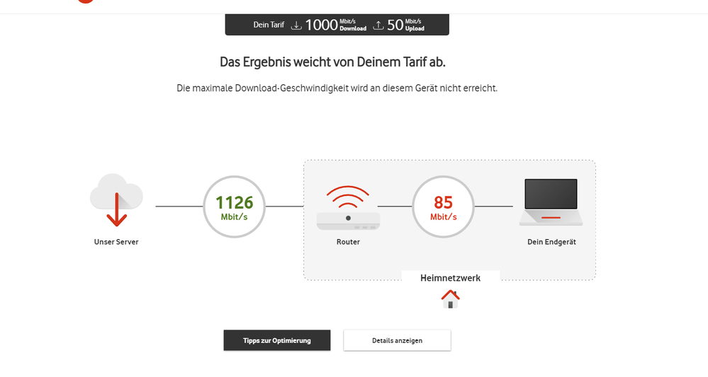

ich habe eine Fritzbox6690 mit 7.50 Firmware und die Lan ports bringen nur halbe Geschwindigkeit.

Ich kann mich derr Problembeschreibung nur anschließen.
Vor 7.50 hat der Lan 1 auf 2,5GB PowerMode immer wieder Zicken gemacht. Ging nach einigen Restarts wieder und ich bin auf 2,5GB im LAN und 950mbit Internet gekommen.
Mit 7.50 ist Lan 1 im PowerMode auf 2,5 kein Durchsatz mehr vorhanden - Verbindung wird im Mesh zwar als 2,5GB angezeigt, Durchsatz liegt aber bei 50mbit
Regele ich dann auf 1GB in der FritzBox Einstellung, dann kommt auch wieder einigermaßen brauchbarer Durchsatz an...Lange aber nicht mehr auf dem Niveau der 7.29...
Habe einen Tausch der 6690 beantragt...Schauen wir einmal..
am 19.03.2023 13:40
Jetzt wirds spannend. Neue Box und direkt erst einmal vollen Durchsatz mit der 7.29. Dann Update auf 7.50...Weiterhin vollen Durchsatz am Port 1 und ins Internet.
Nächster Morgen: Abfall des Durchsatzes ins Internet auf 50mbit, ohne dass sich am Setup etwas verändert hätte.
Dann mal den iperf in der Fritzbox aktiviert. Messung vom exakt gleichen PC zur FritzBox am Port 1 zeigt 850-900mbit/s.
D.h. das Problem ist nicht die Verbindung PC <> FritzBox Lan 1, sondern dann die Übersetzung ins Internet...
Sobald ich wieder auf 1000mbit am Lan Port 1 drossel, geht wieder alles. Irgendwer eine schlaue Idee?
