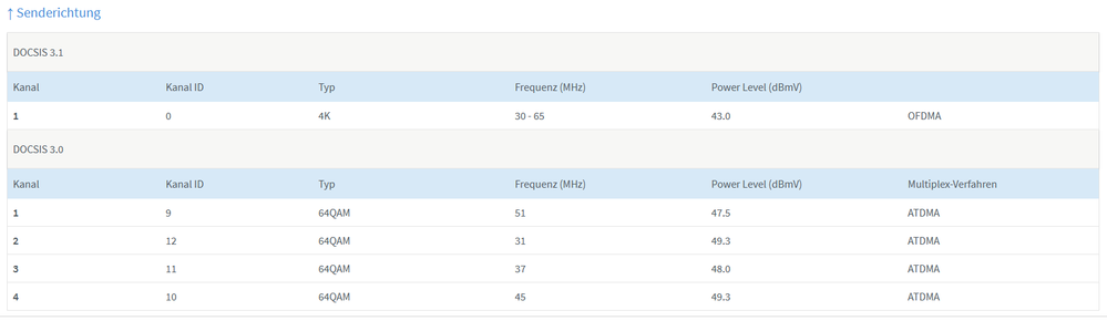

Ich habe seit ein paar Tagen mit Verbindungsabbrüchen zu tun. Ich nutze eine eigene Fritzbox 6660 (FRITZ!OS: 07.27 aktuelle Version), Win10 und der Treiber der Netzwerkkarte wurde auch auf Aktualität überprüft.
Im Ereignisprotokoll sieht dann wie folgt aus:
27.08.21 16:05:13 Internetverbindung wurde erfolgreich hergestellt. IP-Adresse: 88.134.127.62, DNS-Server: 88.134.230.225 und 88.134.230.161, Gateway: 88.134.127.254 27.08.21 16:05:13 Kabel-Internet ist verfügbar. 27.08.21 16:03:37 Kabel-Internet Synchronisierung beginnt (Training). 27.08.21 16:03:34 Kabel-Internet antwortet nicht (Keine Synchronisierung). 27.08.21 16:03:31 Kabel-Internet ist verfügbar (Synchronisierung besteht mit 0/1000000 kbit/s). 27.08.21 16:03:23 Kabel-Internet ist verfügbar. 27.08.21 15:57:07 Kabel-Internet Synchronisierung beginnt (Training). [2 Meldungen seit 27.08.21 15:51:49] 27.08.21 15:51:48 Internetverbindung wurde getrennt. 27.08.21 15:51:48 Kabel-Internet antwortet nicht (Keine Synchronisierung). 27.08.21 15:51:45 Kabel-Internet ist verfügbar (Synchronisierung besteht mit 0/1000000 kbit/s). 26.08.21 23:11:01 Internetverbindung wurde erfolgreich hergestellt. IP-Adresse: 88.134.127.62, DNS-Server: 88.134.230.225 und 88.134.230.161, Gateway: 88.134.127.254 26.08.21 23:11:01 Kabel-Internet ist verfügbar. 26.08.21 23:10:00 Kabel-Internet Synchronisierung beginnt (Training). 26.08.21 23:08:17 Kabel-Internet Synchronisierung beginnt (Training)

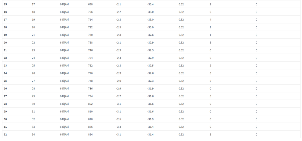

Hier ein Einblick auf die Kanäle:
MSE Downstream
Alle Screeshots wurden um und bei 16:54 am 27.08.2021 gemacht.
Wenn noch weitere Daten benötigt werden, dann reiche ich diese gerne nach.

es gibt am Anschluss noch viele Timeouts. Wenn bei Dir von der Verkabelung alles passt, sollte ein Techniker danach schauen.

aktuell müssen wir noch abwarten, bis die Signalstörung in Deinem Bereich abgeschlossen ist. Das Ticket vom 04.09.21 wurde einem Rückkanal-Störer zugeordnet der noch immer aktiv ist.
