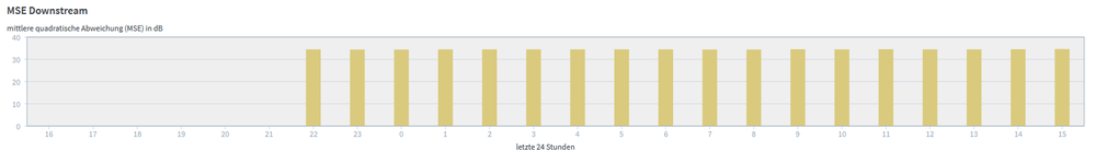

Hier ein Einblick auf die Kanäle:
MSE Downstream
Alle Screeshots wurden um und bei 16:54 am 27.08.2021 gemacht.
