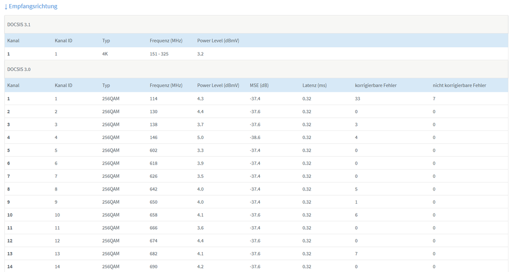

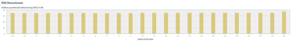

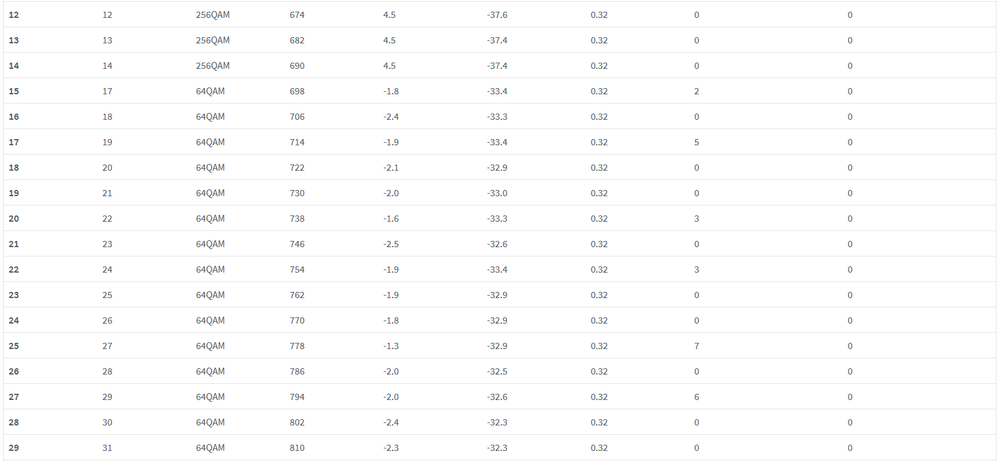

Hier ein Einblick auf die Kanäle:
MSE Downstream
Alle Screeshots wurden um und bei 16:54 am 27.08.2021 gemacht.
Wenn noch weitere Daten benötigt werden, dann reiche ich diese gerne nach.
MfG @mpschwart

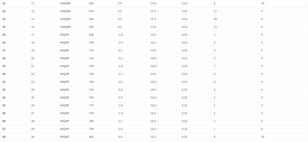

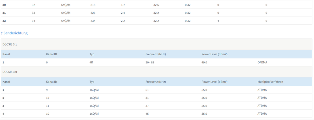

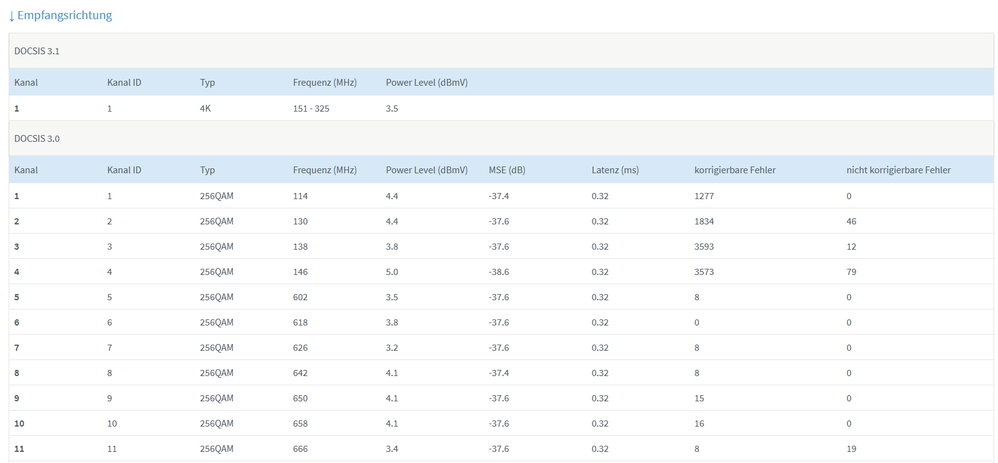

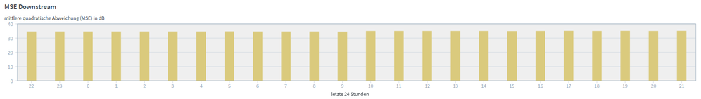

Hier noch ein Nachtrag mit einigen Screenshots.
Gruppe 1 mit Screenshots wurde von Werten gemacht, wo man merkte, das die verbindung wegbricht.
Eine halbe Stunde später ging dann der Router wieder online. Beginn Ausfall circa 23 Uhr. Online wieder um 23:30 Uhr.
Du hast ein Problem im Upstream. Da sind die Pegelwerte viel zu hoch mit 55dbmv
