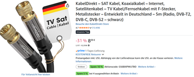

Ich kann die Pegel erst am Samstag überprüfen, bin unterwegs.
Die Box hängt an der selben Dose, genaugenommen sogar am selben Kabel wie vorher die Vodafone Station, nämlich dem:
Ja, ich habe die Original-Rechnung vom MediaMarkt.
das hat nicht mit der Aktivierung zu tun, da kommt kein Signal an der Fritzbox an
Wieso bist du sicher, dass das nichts mit der Aktivierung zu tun hat. Wäre die Meldung der Fritzbox definitiv eine andere bei einer CM MAC Sperre oder woraus schliesst du das?
