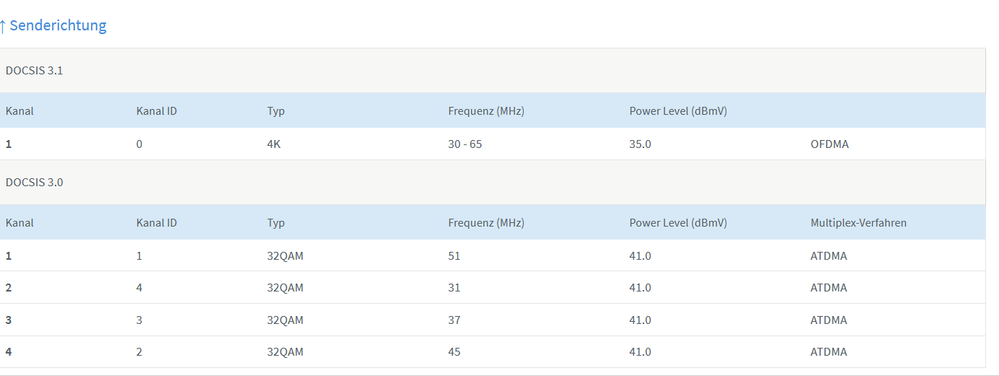

poste mal die Signalpegel der Upstream Kanäle
(zu finden unter:  Internet > Kabel-Informationen > Kanäle)
Danke für das Feedback. Hilft Dir das so?
Das Problem scheint ja an der LAN-Kabel Verbindung zu liegen, weil es im WLAN ja erstaunlicherweise funktioniert.
Powerlevel sind etwas niedrig, daher wahrscheinlich Modulation nur auf 32QAM anstatt 64
