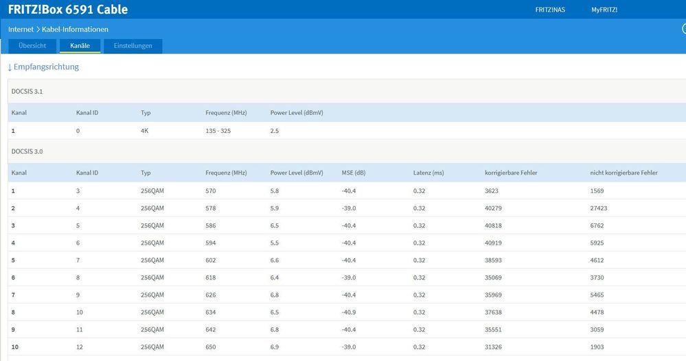

als erstes poste mal die Signalpegel
Ich hoffe, ich habe hier das richtige gefunden. Zusätzlich die Meldungen über inaktive Rufnummern - aktuell jetzt gemeldet. rufnummern inaktiv 2.jpgsenderichtung.jpgempfangsrichtung.jpg
