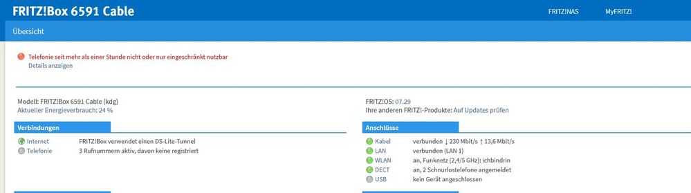

Ich hoffe, ich habe hier das richtige gefunden. Zusätzlich die Meldungen über inaktive Rufnummern - aktuell jetzt gemeldet.
Edit: @Klausausleer Screenshot der Rufnummern entfernt. Gruß Kurtler
