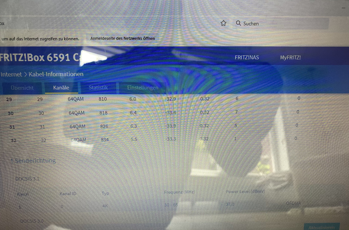

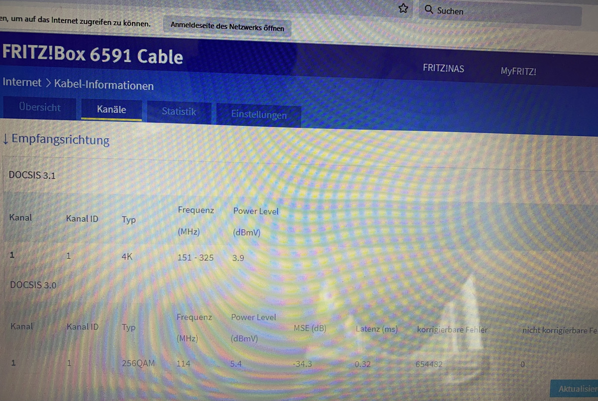

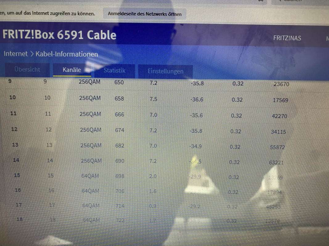

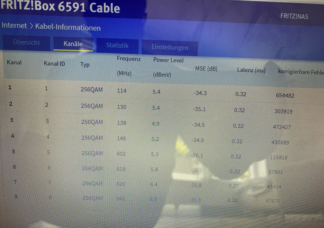

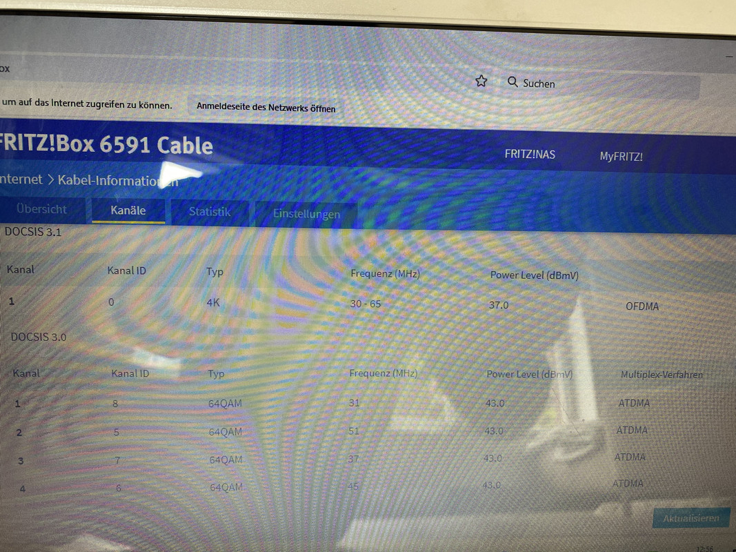

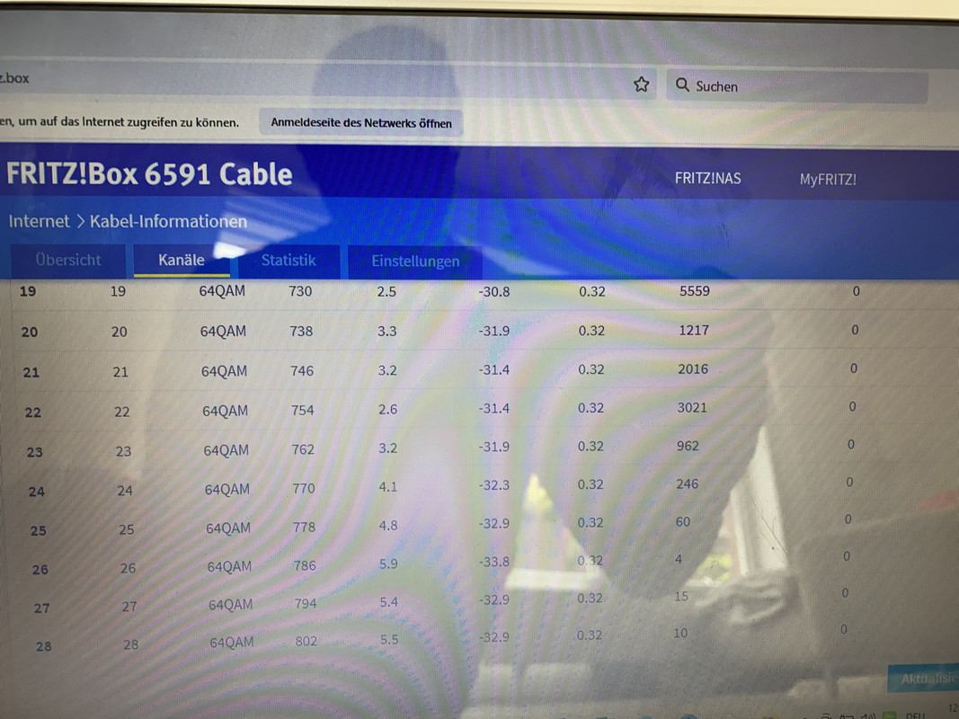

am 09.07.2022 14:16
leider musste ich dieBilder abfotografieren, weil ich sonst mein Internetkbel umbauen muss (kein Internet) um die direkt hier hochzuladen. Ich hoffe das geht so!
Viele Grüße.
https://i.postimg.cc/PrS9BMJD/17-A1-DFC0-8-FAD-43-E6-A23-B-76-E0-DF356158.jpg
https://i.postimg.cc/XYhhv7w7/450-CDB89-CD82-4815-AC40-FEF6-BF9139-E9.jpg
https://i.postimg.cc/yNZG34Ph/79-FEADD0-ADD7-4400-AB96-AFA50-D9-F4353.jpg
https://i.postimg.cc/Kv5x4Lzc/7-F78-D732-CB15-4-A95-87-B9-C35-A8-DCA2-BAD.jpg
https://i.postimg.cc/LXFbzCCc/AD1-D820-E-59-BD-4035-830-C-77115-B6-AB414.jpg
https://i.postimg.cc/fL7g5c1J/E03426-A3-FD55-46-A4-965-B-06576-C4-D606-B.jpg
am 09.07.2022 14:50
die Pegel sind nicht gut 😞
poste auch nochmal die vom Leihgerät
