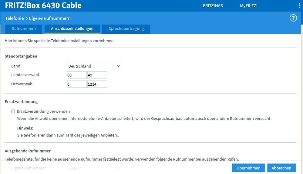

Hier mal Screenshots mit Fake  Anmeldedaten für die Screenshots außer Registrar Und Proxi Server.
Vorwahl in Klammern, eingetragen aber ohne.
Ersetze im Registrar bitte mal das "v6" durch ein "v4" .
Vielleicht hast du dann Glück.
