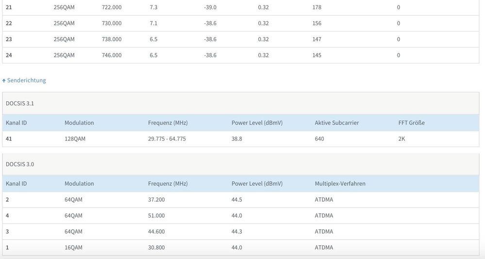

Das ist der untere Teil der Seite, der auf dem ersten Screenshot nicht mehr drauf war
Auffällig ist die Frequenz 586 MHz ,da ist der MSE Wert zu niedrig.
Da es hier im Forum seit August 2022 keinen Support mehr gibt, kannst du es nur über die Hotline oder per Twitter  oder Facebook probieren, damit sich mal einer von VF deine Leitung näher anschaut.
