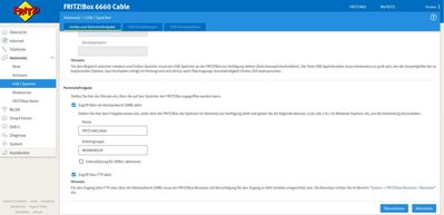

Bis zur Aktualisierung meiner Fritzbox auf 7.27 konnte ich auf meine beiden externen HDD, die an der Box angschlossen sind, im Neztwerk zugreifen.
Seit der 7.27  werden sie nicht mehr angezeigt und auf die FB kann im Netzwerk nicht zugegriffen werden
Fehlermeldung bei der Suche;  der Netzwerkpfad ist nicht vorhanden.
Kann mir DAU jemand einen Tipp geben?
Vielen Dank!

Hallo @Perro02,
werden die Festplatten unter http://fritz.nas/ angezeigt?
Wenn ja, unter welchen Pfad versuchst du auf die Festplatten zuzugreifen?

Hallo Andreas!
Danke für Deine Hilfestellung.
In der Fritzbox wurden die Festplatten angezeigt.
Ich habe dann den USB Fernanschluss aktiviert und konnte die Platten unter "Netzwerk verbinden" neu einbinden.
Dann habe ich den USB Fernanschluss wieder deaktiviert und die Sache läuft.
Warum? Auch ein blindes Huhn mag gerne einen Korn....
Bleibt gesund!
Willst du die Festplatten als Netzlaufwerke einbinden? Dann musst du am Rechner mindestens SMB v2 aktivieren oder in der Fritzbox die SMB v1 Unterstützung (v1 ist unsicher!).
