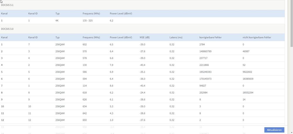

Mein FritzBox findet keine TV Sender. Internet, TV Funktioniert einwandfrei.
Bitte um Hilfe.
Sebastian
Budesland: Schleswig-Holstein / Lübeck 23562
Fehler: Die Fritzbox findet im Sendersuchlauf (Fritz-TV Funktion) keine Sender.
Router: VF leih FritzBox 6591

Es ist sehr schade zu lesen, dass Ihre FRITZ!Box 6591 Cable bei einem Sendersuchlauf keine TV-Sender findet.
Anhand der von Ihnen bereitgestellten Support-Daten ist dies soweit auch nachzuvollziehen, dass die FRITZ!Box keine DVB-C Sender empfängt.
Wenn Sie testweise einen TV direkt an der Kabeldose anschließen, an welcher sonst die FRITZ!Box angeschlossen ist, anbinden, kann dieser DVB-C Sender empfangen?
Testweise habe ich mein TV Gerät angeschlossen und es funktioniert Alles einwandfrei. Alle TV Sender( HD und Digital) sind vorhanden.

Ein Defekt Ihrer FRITZ!Box ist in so einem Fall sicherlich nicht ausgeschlossen. Dennoch würde ich hier zunächst eine genaue Fehleranalyse anstoßen, um sicherzugehen, dass wirklich ein Defekt der FRITZ!Box vorliegt und ein Austausch auch wirklich eine Lösung mit sich bringt.
Da eine Fehleranalyse nur auf dem aktuellen Stand der FRITZ!OS-Entwicklung sinnvoll ist, installieren Sie bitte die aktuelle Labor-Version:
Nachricht von mir an AVM
Sebastian XXXXXXXX
9. Feb. 2023, 10:04 MEZ
Hallo
In einem Leihgerät von Vodafone kann man kein Update durchführen. Die Update Funktion ist nicht vorhanden, siehe Foto.
Gruß
Antwort von AVM
Julian XXXXXX (AVM)
Guten Tag Herr XXXXXXX,
vielen Dank für Ihre Rückmeldung.
Stimmt, in diesem Fall kann die Installation der Labor-Firmware leider nicht erfolgen.
Daher wenden Sie sich am besten einmal an Vodafone und lassen Sie die FRITZ!Box zum Defektausschluss austauschen.
