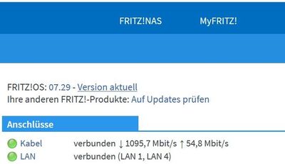

Wenn die Box im Netz registriert ist, also du die Internet-Verbindung über die Box benutzt, sollte das  verfügbare Update eigentlich automatisch erkannt und angezeigt werden.
Im Start-Bildschirm der Fritzbox-Oberfläche wird die installierte Software-Version oben rechts angezeigt, und daneben auch ein Hinweis, ob eine neue Version verfügbar ist. Falls ja, einfach mal darauf klicken.
Der Punkt darunter "Nach Updates suchen" bezieht sich auf andere Fritz-Produkte, das können z.B. Repeater im Mesh-Verbund sein oder auch DECT-Geräte (Fritz-Fon oder Smarthome-Geräte), da hast du wahrscheinlich drauf geklickt und bist deshalb im Mesh-Menü gelandet.

Ich hab unten einen Screenshot gepostet
