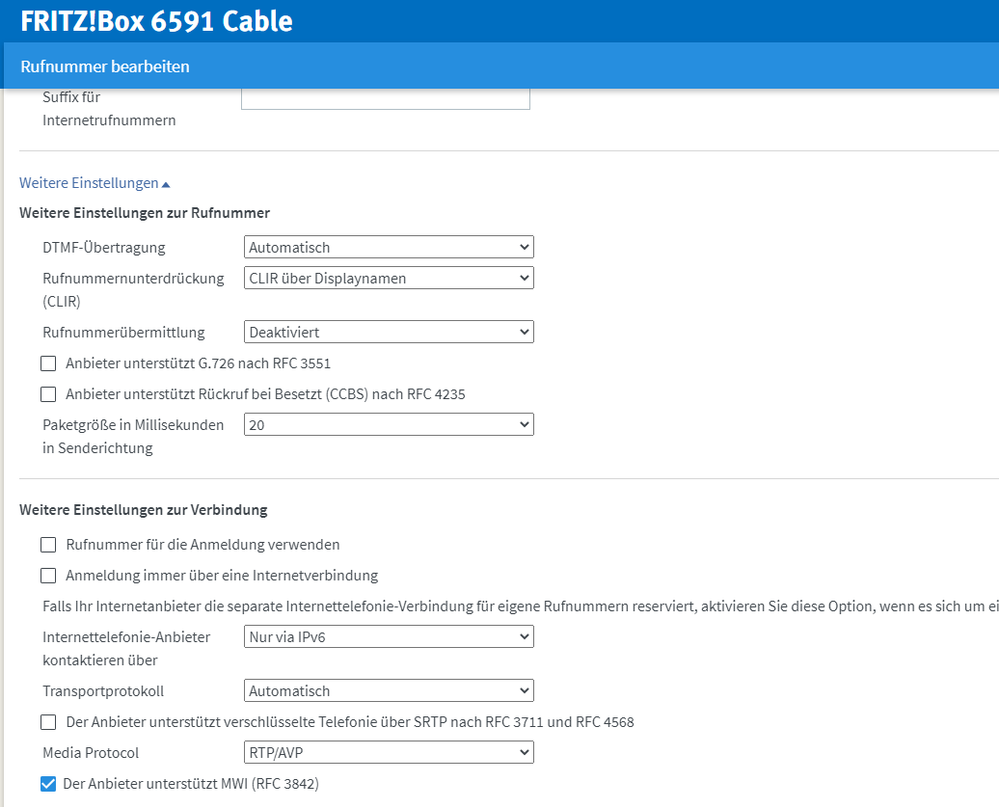

auch ich habe Probleme mit der Aktivierung meines Festnetzanschlusses bei Vodafone. Ich habe meine private Cable 6591 Box angeschlossen, diese registrieren lassen. Internet funktioniert wunderbar. SIP Daten für Telefonie erhalten -> Copy Paste in die Einstellungen -> Nicht funktioniert. Einige Male mit Reset etc. funktioniert, leider nichts. Dann neue Daten angefortdert und bekommen -> wieder das gleiche Spiel.
Bei der Vodafone Hotline wurde eine "interne Fehlersuche" angeleiert. Der Techniker hat mich angerufen und gemeint, dass es seeeehr wahrscheinlich daran hängt, dass man beim Benutzernamen die vorangestellte "0" NICHT mitkopieren darf.
Also die "0" entfernt... leider wieder nichts! Es funktioniert nicht. Folgendende Einstellungen habe ich in meiner Box. Für die Anmeldung habe ich aber auch schon verschiedene Kombinationen aus Rufnummer und übers Internet anmelden ausprobiert. Genauso wie über IPv4 und IPv6. Leider bisher ohne Erfolg.
Jemand noch eine Idee??? Ich bin recht ratlos, genauso wie der Techniker wohl von Vodafone....

wenn du jetzt Dual Stack hast sollte die Einstellung so aussehen:
hiq9a-sbcv61a.kabelbw.de unterstützt nur IPv6
wird der von deinem PC aus aufgelöst? (ping oder nslookup)

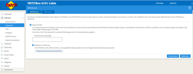

ich weiß leider nicht ob ich Dual Stack habe. Was bedeutet dies genau und wie bekomme ich dies? In den Telefonieeinstellung kann ich wählen ob IPv4 oder 6 bevorzugt werden soll. In den Interneteinstellungen sehe ich das leider nicht wie bei dir oben im Screenshot:
