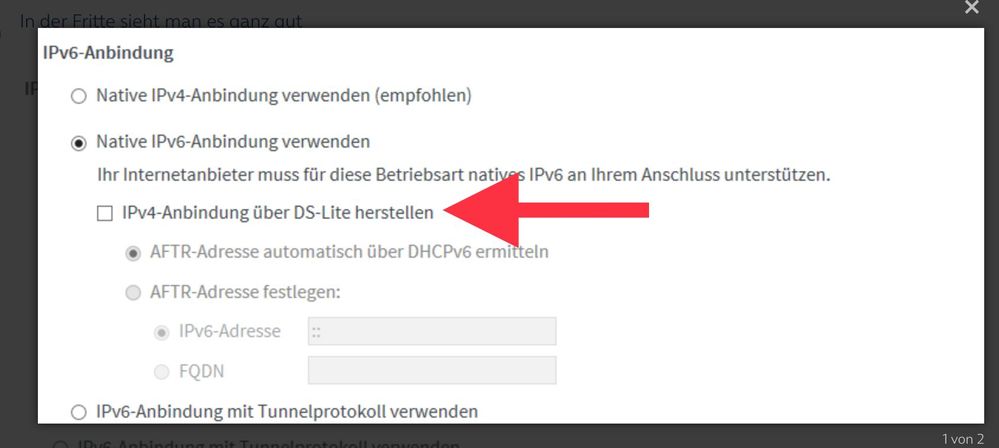

Geh mal in der Fritzbox zu Internet > Zugangsart > IPv6 > und deaktivieren "siehe Pfeil" mal und mach dann noch einmal einen Speedtest

Die einstellung gibt es gar nicht mehr
du kannst über die Einstellungen deinen Anschluss nicht von "Dual Stack" auf "Dual Stack Lite" umstellen
Kann man denn überhaupt selber von  "Dual Stack" auf "Dual Stack Lite" umstellen ???
ich habe auch Dual Stack, ich kann aber nicht in der Mietbox auswählen, dass jetzt eine Verbindung über DS Lite aufgebaut werden soll, da der Eintrag bei mir nicht vorhanden ist.
