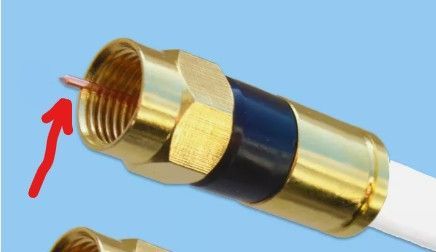

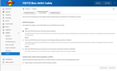

@TommyBerlin Da du ja von einer zur anderen Fritzbox gewechselt bist. Ist dies bisschen Kupfer noch da wo es hingehört, nicht verbogen, nicht gebrochen?
