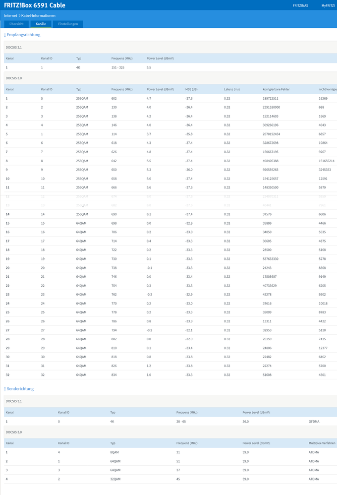

Ich habe den Vodafone CableMax 1000 Vertrag und nutze dazu als Hardware das Vodafone Leihgerät, nämlich eine Fritz!Box 6591. Die Box ist per LAN mit dem PC verbunden (Windows 10 Pro; Firefox 93). Ich hatte bereits vor einigen Monaten, seit ich die Fritz!Box habe, Probleme: seinerzeit war der Download extrem niedrig während der Upload o. k. war. Nachdem der Austausch des Koax-Kabels keine Besserung brachte, war ein Techniker da und hat die Multimedia-Dose getauscht. Das brachte aber auch keine Besserung: mal der Downlaod in Ordnung, dann wieder total niedrig.
Nun habe ich erneut das Koax-Kabel getaucht, dabei ist aus der Anschluss-Buchse für das Koax-Kabel an der Fritz!Box eine winzige metallene Hülse herausgefallen. Ich habe diese Hülse wieder hineingesteckt. Sobald nun das Koax-Kabel auch nur leicht bewegt wird (beim Reinigen des Arbeitsplatzes ...), sind die Downlod-Werte wieder miserabel. Erst nachdem das Kabel an der Box -zig mal gelöst und wieder angeschlossen wird, geht es dann irgendwann. Es hat den Anschein, dass das Kabel am Anschluss der Fritz!Box keinen richtigen Kontakt bekommt.
Ist die Fritz!Box defekt?
Vielen Dank.
Anbei noch ein Screenshot mit den Werten:

Als erstes würde ich mal an das Fritzbox-seitige Ende des Coaxkabels einen neuen F-Stecker draufdrehen. Der kostet nur ein paar cent und Montageanleitungen findet man zuhauf.

Ich denke nicht, dass es an dem Koax-Kabel liegt: Ich habe zwar den F-Stecker nicht getauscht, jedoch nacheinander insgesamt drei hochwertige neue Koax-Kabel ausprobiert, immer mit dem gleichen Ergebnis wie beschrieben.

es kann gut sein, dass der Tuner der Fritzbox nicht so recht will. Ich schau mir den Anschluss gern einmal an und dann entscheiden wir, wie wir weiter verfahren.
Schicke mir bitte eine PN mit Deinem Namen, der Anschrift, Dein Geburtsdatum und Deiner Kundennummer und sag mir kurz hier Bescheid, wenn Du die Nachricht versendet hast.

die Leitung ist aktuell zwar sauber, aber ich würde dennoch gerne die Box tauschen. Ist das okay?

im Laufe der Woche kommt das Tauschgerät bei Dir an. Wechsle dann bitte auch die Kabel aus. Du hast 14 Tage Zeit, um die Box an diese Retourenadresse zurückzuschicken:
