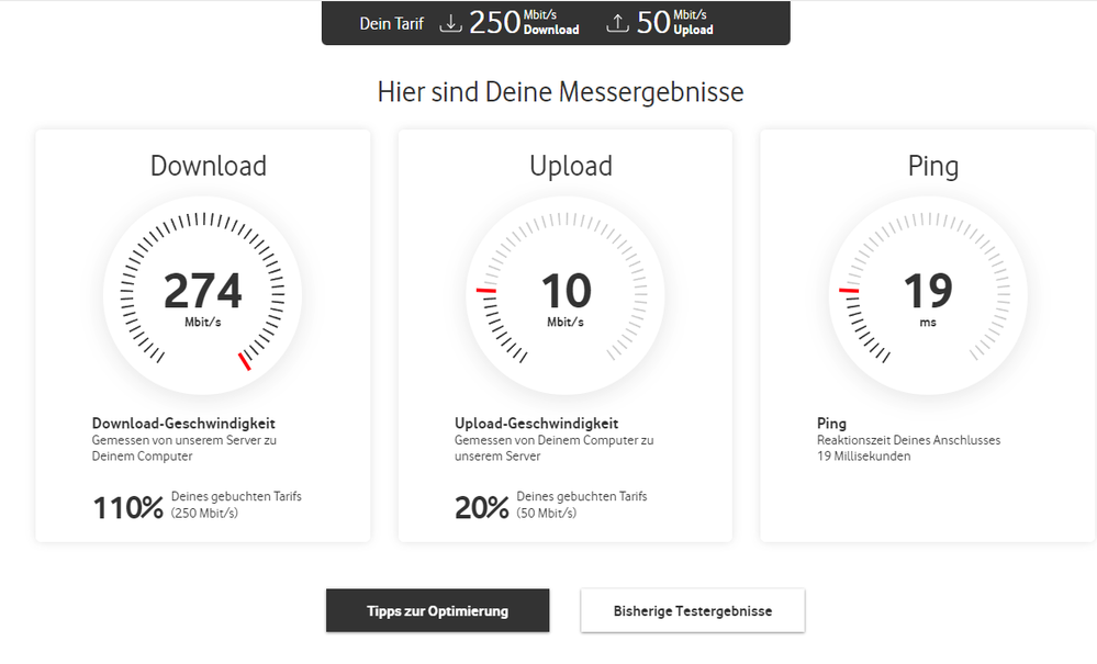

* Die volle Geschwindigkeit im Download wird manchmal erreicht, nicht dauerhaft. Die Geschwindigkeit im Upload liegt deutlich unter der gebuchten 50 mbit/s Option, meistens zwischen 2 bis 12 mbit/s. Vielleicht stimmt da die Kalibrierung nicht?

Im Anhang wie in Deinem Artikel beschrieben ein Screenshot von den Signalwerten. Hier die Beantwortung der Fragen zum Thema "Störung":

    • Speedtest Siehe Anhang. Geschwindigkeiten schwanken. In den Screenshots werden nur Spitzenwerte dargestellt.

die Abbrüche werden hier ganz sicher nicht durch die Firmware verursacht. An Deinem Anschluss passen die Werte für den ODFMA, den OFDM und verschiedenen anderen Frequenzen nicht mehr.
Daher beauftrage ich gerne einen Techniker. Schick mir dazu bitte eine aktuelle Mobilfunknummer, die Info ob Du den Zugang zur Hausanlage herstellen kannst und ob es Anzeichen von Covid-19 gibt, wieder per PN .
