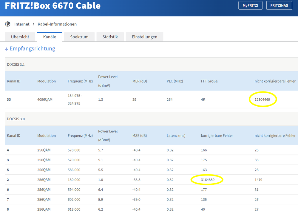

Ich sehe gerade in den Kabelinformationen meiner 6670 auf 2 Kanälen eine hohe Anzahl nicht korrigierbare Fehler.
Mir fehlt der Vergleich. Ist das normal oder sollte mich das beunruhigen?
Was kann man ggf. dagegen tun?

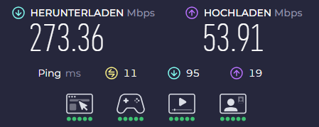

Nachtrag: Speedtest sieht gesund aus.

Beim 130.000 MHz ist schon der MSE sehr niedrig, aber ich denke nicht, dass da ein Techniker-Einsatz Abhilfe schaffen würde. Die Fehler des DOCSIS 3.1 sind auch relativ hoch, aber das beobachtet man an vielen Anschlüssen. Warum das so ist, habe ich noch nicht herausgefunden.
Wie gesagt, wenn alles ohne Probleme läuft, würde ich das erstmal so lassen.
ChatGPT erklärt das so:
1️⃣ Downstream DOCSIS 3.1 (Kanal 33, 4096QAM)
  • Power Level: +1,4 dBmV → perfekt im Sollbereich.
  • MER (Modulation Error Ratio): 39 dB → sehr gut (alles über 36 dB ist top bei 4096QAM).
  • Nicht korrigierbare Fehler: ~12,9 Mio.
👉 Viele Fehler sind auffällig, aber: DOCSIS 3.1 arbeitet mit OFDM-Blöcken, und da werden Fehlerzähler oft sehr hoch angezeigt, ohne dass es ein tatsächliches Problem gibt.
GigaZuhause 250 Kabel
mit FRITZ!Box 6670 Cable
Das wäre dann endlich mal eine plausible Erklärung, warum immer auf den DOCSIS 3.1 teilweise so viele Fehler auftauchen und es nicht zu irgendwelchen Problemen kommt.

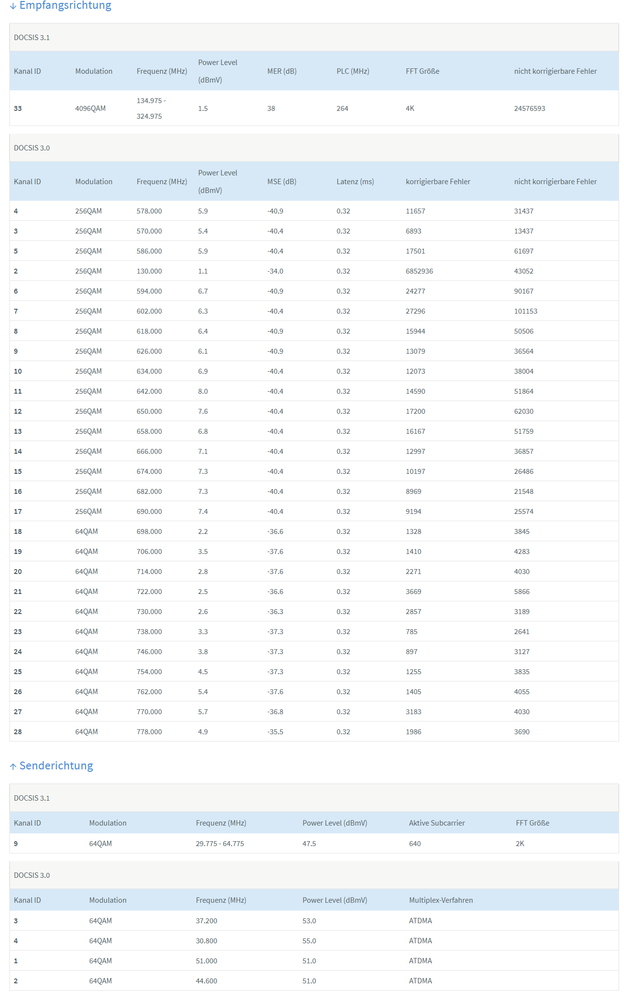

Ok, hier sind alle Kanäle:
@Cochise ,
die Power Level der Uploadkanäle sind grenzwertig, siehe hier:
Gruß Hermes1

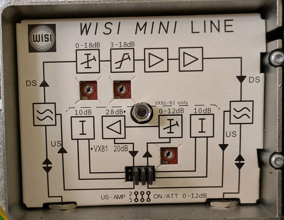

Verstehe ich richtig: die 51-55 dBmV im Upstream sind zu hoch?
Ich habe einen Wisi MiniLine VX81 Verstärker im Keller.
Wo/wie reduziere ich da den Pegel um 10 dBmV?
Kennt sich jemand mit den Dingern aus?
