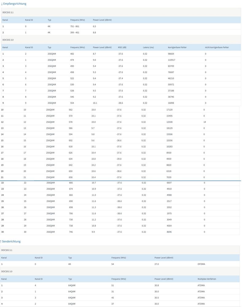

Hi,
sind die Werte OK ?? Letzte Woche Montag wurde nämlich die FRITZ!Box "6490 > 6591" getauscht.

die Sendepegel sind um 10 db zu wenig, das kann Störungen verursachen, schau mal ob die sich ändern, 40 dB + wäre die Norm!

Danke schon einmal für deine Antwort.
Habe ich deswegen auch so viele und hohe korrigierbare Fehler ??
MariaK
Hallo Markus_BN,
die korrigierbaren Fehler sind nicht so relevant. Wenn Du ganz viele nicht korrigierbare Fehler hast, dann können Einschränkungen auftreten.
