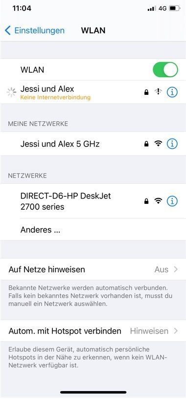

Hallo zusammen,
seit dem Update auf OS7.26 haben wir bei uns im Haushalt Probleme mit dem WLAN im 2.4 GHz Bereich.
Die damit verbundenen Geräte verlieren die Verbindung. Bei den Geräten handelt es sich um 4 iPhones und 3 iPads.
Wenn man versucht, sich mit dem bisher verwendeten WLAN zu verbinden erscheint immer die Meldung "Keine Internetverbindung".

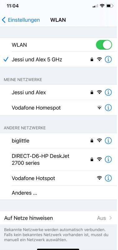

Beim 5 GHz WLAN haben wir dieses Problem nicht.
Übergangsweise nutzen wir jetzt das 5GHz WLAN. Allerdings ist dies reichweitenbedingt keine Dauerlösung.
Hat jemand von Euch ein ähnliches Problem und ggf. eine Lösung dafür?
Alex

Mit welcher Softwareversion hattest Du denn zuletzt keine Probleme und hast Du auch schon die 7.27 ausprobiert? Ich habe mit der 7.21 auch häufig kein Internet, habe aber noch nicht geschaut, ob es nur das 2,4 GHz Netz betrifft (Abschalten ist bei mir leider keine Option weil ich mehrere alte Geräte habe, die 5 GHz nicht unterstützen ;-((

Mit der vorherigen Version 7.21 sind uns keine Probleme aufgefallen.
Ich habe heute die FritzBox einfach komplett vom Strom genommen und mal neugestartet.
Allerdings brachte dies auch keinerlei Verbesserung.
Das 5Ghz WLAN geht... das 2.4Ghz WLAN leider nicht.
Siehe dazu mal die beiden angehängten FotosFehlerhinweis bei WLAN 2.4 GHz
Keine Probleme bei WLAN 5 GHz
am 22.08.2021 11:56

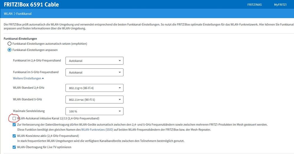

Hast Du vielleicht die Kanäle 12 und 13 freigegeben und bist durch Autokanal oder manuelle Einstellung auf den Kanälen?
am 22.08.2021 12:13
Ich habe in den Funkkanal-Einstellungen nichts verändert.
Bei ist der Punkt "Funkkanal-Einstellungen automatisch setzen (empfohlen)" aktiviert.
Diese Einstellung habe ich bisher auch noch nie verändert.
Muss ich da ggf. eine manuelle Anpassung/Einstellung vornehmen? Und falls ja - Welche?
