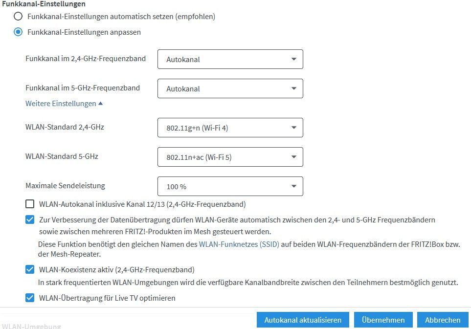

Viele Geräte mögen die Kanäle 12 und 13 nicht. Das betrifft zB. meine WLAN Kameras 😉 und ich habe gelesen dass Apple Geräte auch ab und zu Probleme dort haben. Deaktiviere das doch einfach mal in den Einstellungen wie auf dem Screenshot von mir und probiere es aus. Also "Funkkanal-Einstellungen anpassen" und die Kanäle 12 und 13 deaktivieren.
Vorher kannst Du ja mal gucken, auf welchem Kanal Du aktuell bist, das steht auf der Seite weiter unten. Ich habe das für mich jetzt immer so gelassen wie auf dem Screenshot weil ich sonst ab und zu auf den oberen Kanälen gelandet bin und die Probleme mit den Kameras hatte. Hat mich auch viele Nerven gekostet bis ich das rausgefunden habe ;-(
Ich habe es jetzt so geändert wie Du beschrieben hast.

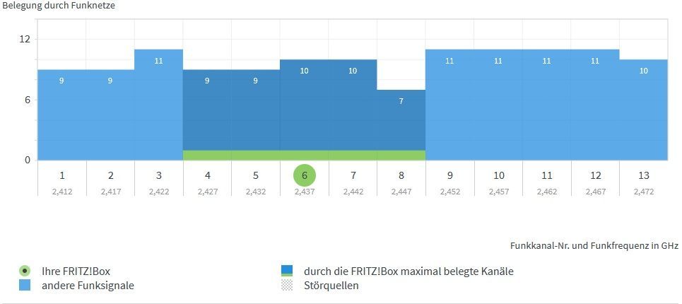

Habe jetzt "Funkkanal-Einstellungen anpassen" aktiviert und dann den ersten Punkt "WLAN-Autokanal inklusive Kanal 12/13 (2,4-GHz-Frequenzband) deaktiviert.
Und meine Kanalbelegung sieht nun so aus.
Siehe angehängte Fotos.
Habe ich nun Deiner Meinung nach alles richtig oder fehlt noch eine Einstellung?
Genauso hätte ich es auch eingestellt. Hat das denn was gebracht?
Nach der Änderung konnte ich die Geräte wieder mit dem 2,4 GHz WLAN verbinden und bisher gibt es noch keine weiteren Probleme. Hoffentlich bleibt es so.

Einem Router die Kanalwahl "automatisch" überlassen klingt zwar praktisch und einfach, ist aber in der Stadt die denkbar schlechteste Idee. Der Grund ist die hohe Dichte an WLAN-Netzen, sobald die Fritzbox meint "Da sind mir jetzt zuviele, ich wechsel mal auf einen Kanal auf dem weniger los ist", beginnt das von Dir beschriebene Theater. Grund sind hier die Kanäle 12 und 13, die lange Zeit in Deutschland nicht erlaubt waren. Bei den iPhones ist es bekannt, dass sie mit diesen beiden Kanälen gewaltige Probleme haben.
Noch schlimmer wird es, wenn Du "Alexa" zu Hause hast. Alle Kanäle oberhalb von 9 sind mit den Echos nicht nutzbar, gibt stumpf keine Verbindung.
AVM hat ne recht nützliche WLAN-App, mit der kann man wunderbar schauen, welche Frequenzen (Kanäle) nutzbar sind, im 2,4 Ghz wie auch 5 Ghz Bereich. Für beide dann einen festen Kanal einstellen und die Probleme sind vorbei.
