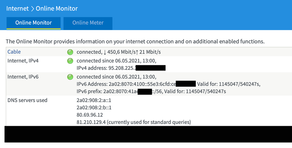

Du hast IPv4 oder Dualstack? Mit DS-Lite geht es nicht.
Bin nicht sicher ob Dualstack oder DS-Lite

Dualstack hast du.
Du musst aber Wifispot aktivieren.

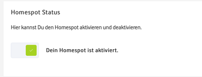

Hallo @MariaK ,
Ich habe den HomeSport Aktiviert, aber ich habe kein Zugriff auf WifiSpot.
Wie kann ich die WifiSpot Aktivieren?
Viele Danke!

Soeben habe ich mir Dein Anliegen mal genauer angeschaut. Laut unserem System ist Dein Homespot auch aktiviert. Welchen Browser nutzt Du denn aktuell? Hast Du schon mal den Cache geleert und die Cookies gelöscht?
