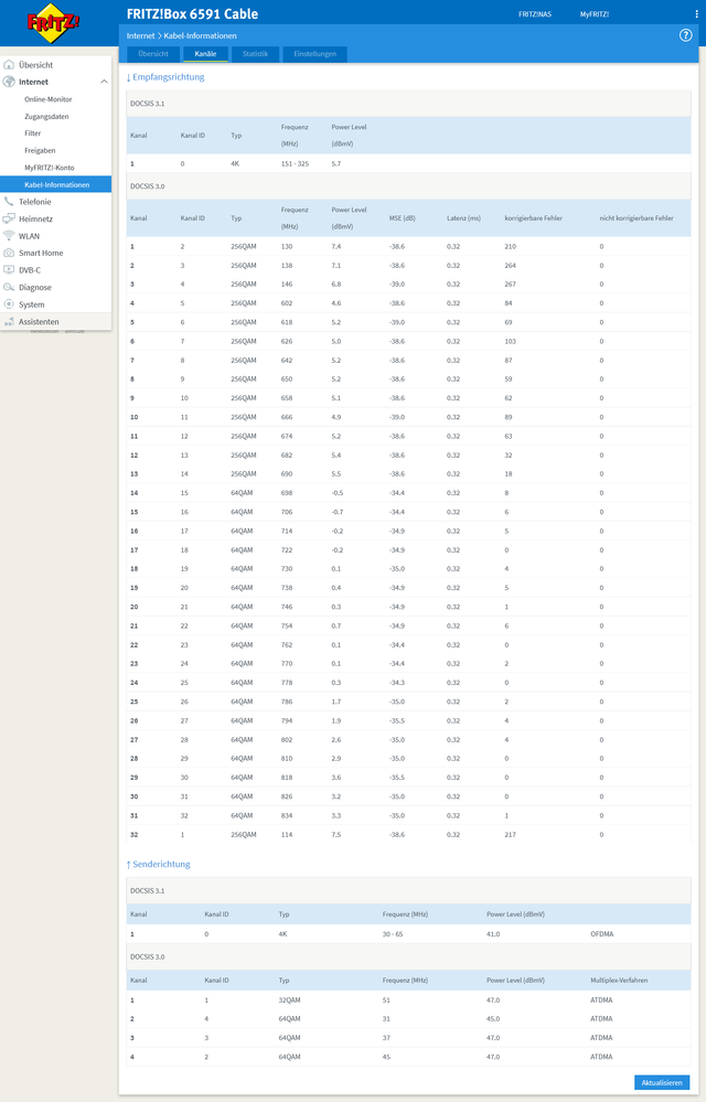

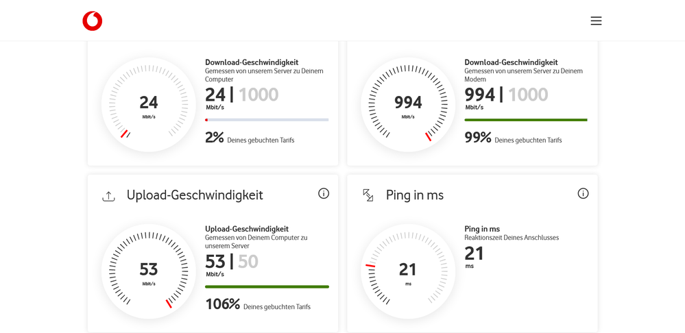

wir haben einen 1000 Mbit/s Anschluss und haben uns eine Fritz Box 6591 gekauft und angeschlossen. Leider sind die Wlan werte extrem schlecht. In meinem Zimmer (3m Luftlinie) habe ich nur eine Downloadrate von 10Mbit/s..., Upload läuft ohne Probleme 50 Mbit/s. Auch in unmittelbarer Nähe zum Router keine große Besserung, vllt 40-50 Mbit/s
Mit LAN funktioniert alles super, da kommen die 1000 Mbit/s +- an.
Habe schon mehrere Videos und Beiträge gesehn, wie man alles einstellen soll, aber keine Lösung in Sicht.
Werk Reset auch erfolgslos. Die Modemwerte füge ich bei, ich kann mit denen ehrlich gesagt nichts anfangen...

Screenshot 2021-10-13 at 23-23-01 Speedtest Plus für Kabel- und DSL-Verbindungen Vodafone.pngScreenshot 2021-10-13 at 23-20-04 FRITZ Box 6591 Cable.png

wenn es eine private Fritzbox ist und das Problem nur über WLAN auftritt, solltest du dich an den AVM Support wenden. Die tauschen die Fritzbox bei defekt aus.
