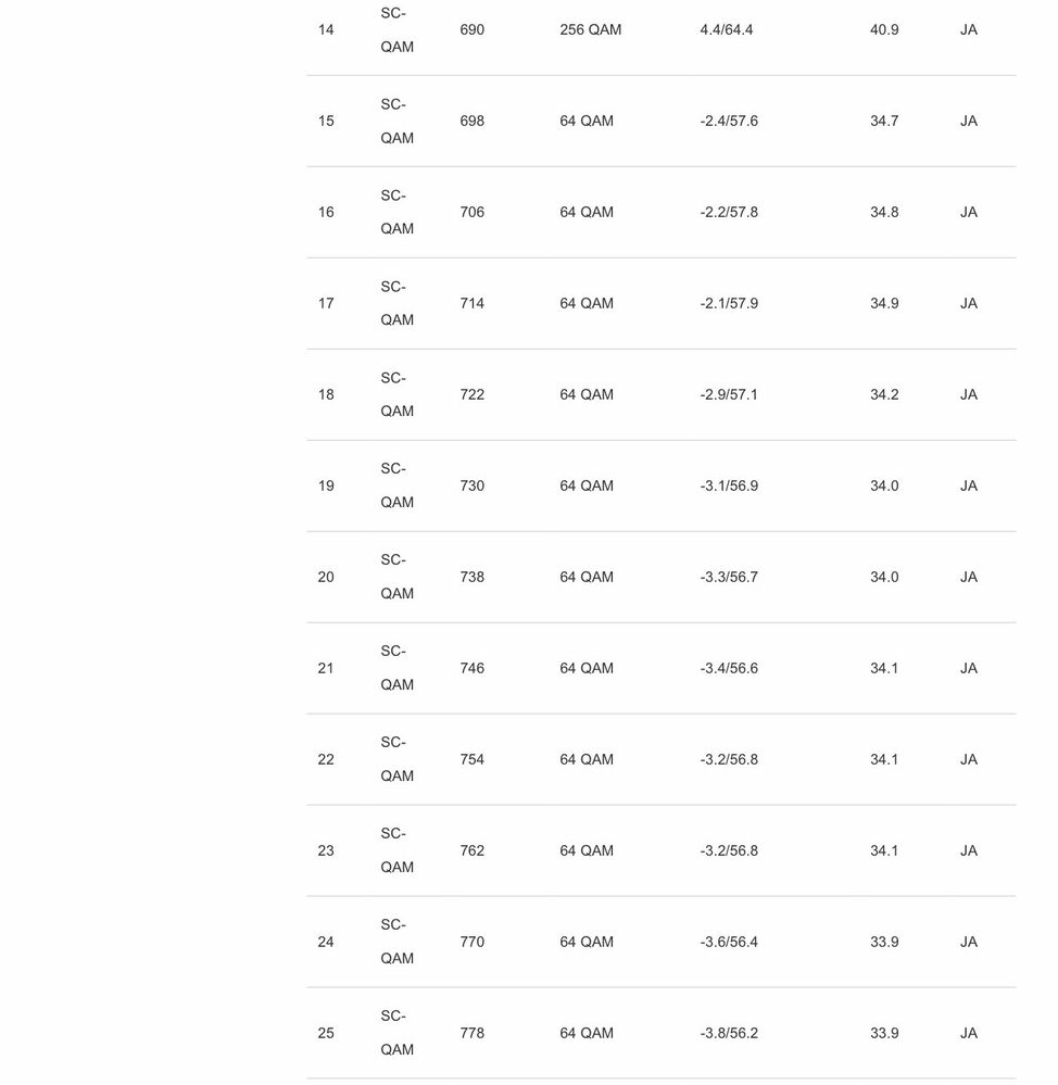

Atzu
Ab wann kann sich der Mod ? - wie ihr das nennt - anschauen , wenn ich jetzt die Vodafone Station anschließe, die aber auch keine Docsis 3.1 erhält obwohl können muss !    Und wie lange muss sie dran bleiben  ?   Bin ja auch bereit eine 6591 für 1-2 Momate zu mieten , aber nicht bereit diese für über 10 Jahre zu mieten das wären schon 600 Euro !

bin ja bereit auf eine 6591 zu gehen, aber erstmal muss das Problem gelöst werden, was sicherlich nicht mit der 6590 selber zu tun hat. ich verkaufe sie und kaufe mir dann eine gebrauchte 6591 ohne Branding !  Das macht dann ein unterschied von etwas über 100€ !  Gibt es mit freien 6591 ein Problem, dann bitte ich um Klärung warum das so ist. Denn im Netz kursieren auch so berichte das hier Probleme sind. Anscheind ist das alles so gewollt, damit man unbedingt auf einen Mietrouter geht, obowohl der Gesetzgeber das ja gerade verhindern wollte ! Stelle in 30 Minuten auf Vodafone Station um und werde Daten liefern.

76ABBF29-6CB9-4E15-BFBD-9082DF04F430.jpeg60EB9B01-3C37-4314-8A76-447DDF526B83.jpeg7F6897DE-F087-435D-8EF0-67E7A779D44D.jpeg
da haben wir sie ja endlich und wie ich sehe ist da doch der Docsis 3.1 Kanal dabei, der hat die Bezeichnung  OFDM
