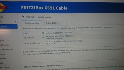

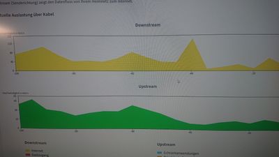

poste mal einen Screenshot vom Online-Monitor
und von den Signalpegeln auch

die Fritzbox hat die Aktivierung verloren
besitzt du auch ein Leihgerät?
hast du zwischendurch das Leihgerät angeschlossen?
am 25.02.2024 18:29
Ja, hatte zwischendurch das Leihgerät dran zum testen.
25.02.2024 18:47 - bearbeitet 25.02.2024 18:58
sobald man das Leihgerät anschließt, wird das eigene entfernt und muss erneut aktiviert werden bevor man es verwenden kann
