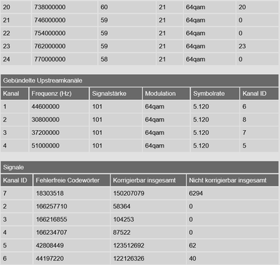

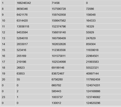

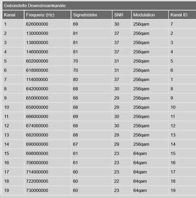

Ich habe hier im Forum andere Beiträge mit ähnlicher Problematik gefunden, in denen immer nach den Signalwerten des Routers gefragt wurde. Daher hier ergänzend noch ein Screenshot der Werte, die ich bei meinem Router vorgefunden habe...
Update:
Auch nach Router auf Werkseinstellungen zurücksetzen und diversen Neustarts bleibt das Problem bestehen. Zwischenzeitlich kommt es immer wieder zu Verbindungsabbrüchen am Modem - d.h. das Internet läuft mittlerweile sehr instabil!
Ich bitte erneut um Support!
Vielen Dank.
