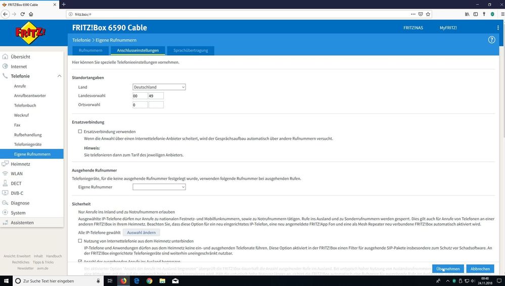

Hallo @Hauke29
hast du diese Einstellungen vorgenommen?
http://192.168.178.1 > Erweiterte Ansicht aktivieren > Internet > Zugangsdaten >
IPv6 anklicken > IPv6 Unterstützung aktivieren > Native IPv4-Anbindung verwenden und Übernehmen.

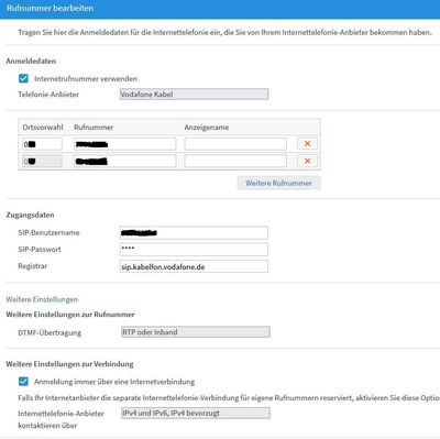

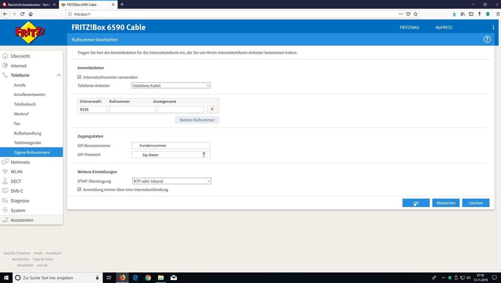

ist es so eingestellt?
SIP-Benutzername = Kundennummer
Danke. SIP-Benutzername=Kundennummer, gerade nochmal geprüft.

Hallo @Hauke29 ,
konntest du die Rufnummern inzwischen einrichten, lass mal beider Ortsvorwahl die Null weg.
