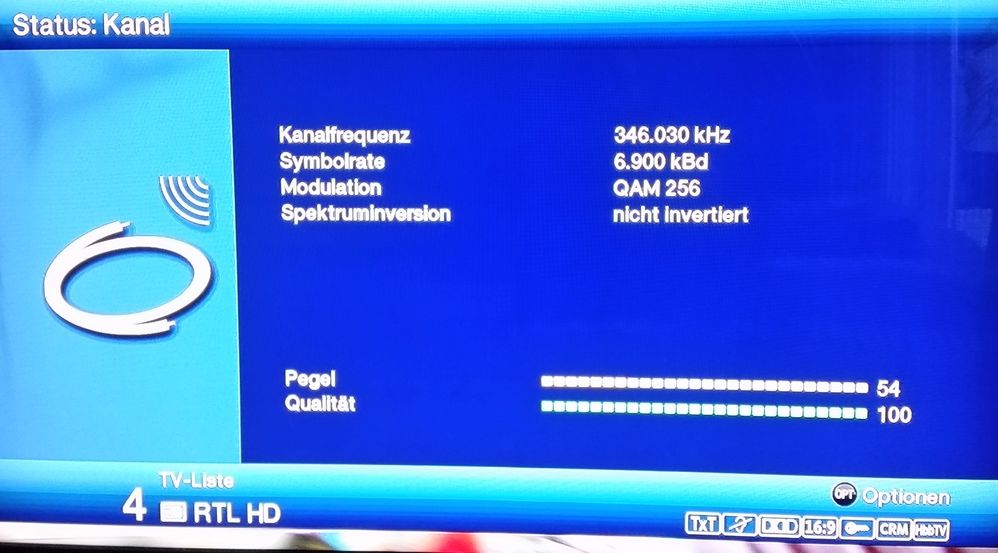

Hallo, Technisat Digicoder Isio C zeigt EPG Daten 1 Stunde zu früh an. bzw. garnicht. Alle Updates, Werkseinstellung, Programmliste neu instaliert, Kabel Techniker Leitung überprüft im Tollerranz Bereich,  Hat jemand eine Idee. ?

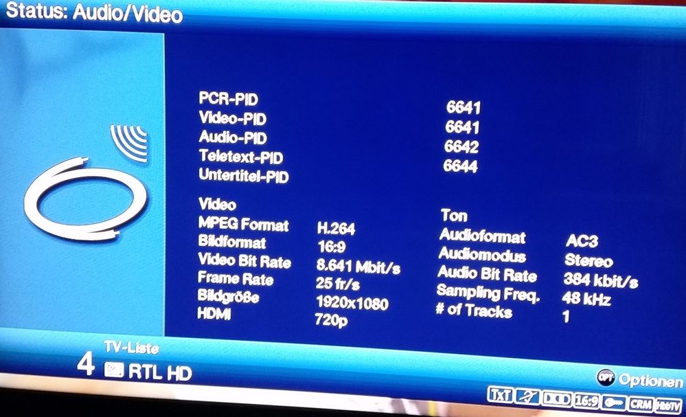

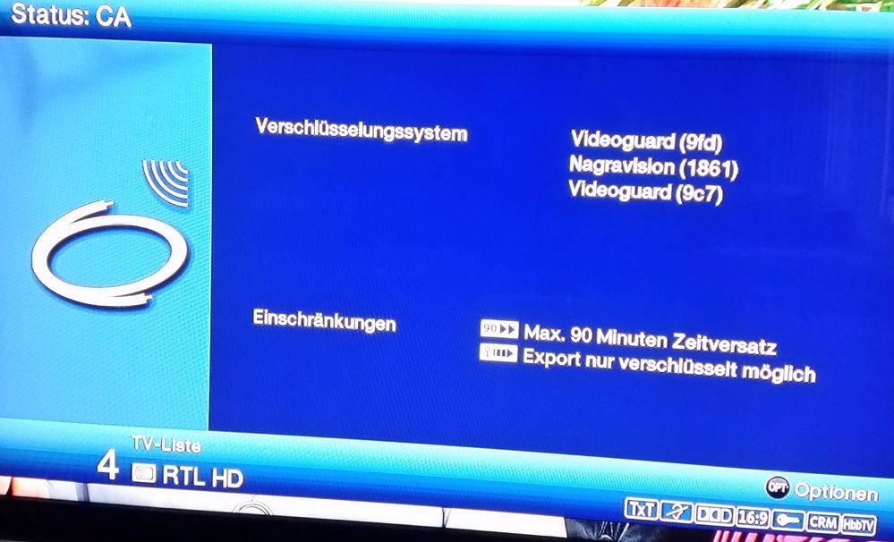

Technisat: Option Taste siehe Bilder.Programm, CA, Audio/Video, Kanal. Von RTL HD.

Deine Fotos, sieht bei mir um UHD+ genauso aus, einzig der Pegel scheint mit 54 nicht so optimal zu sein.

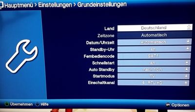

Poste mal bitte Fotos vom Menü Grundeinstellung.
Bei mir Land: D, Zeitzone und Datum/Uhrzeit: Automatisch, da kann ich nichts ändern.

Zeitzone: Deutschland,  Automatik eingestellt.
GMT+1, GMT+2 ausprobiert mit Benutzerdefiniert bei 2 leuft RTL HD, RTL2 HD, perfekt. Jetz kommst alle anderen Sender falsch.

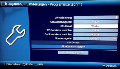

@Camper2019: Versuch mal folgendes:
Im Menü zu den Serviceeinstellungen gehen:
- Alle Programme löschen anwählen (kein Scherz!)
- Es kommt eine Sicherheitsabfrage, diese ignorieren (weder auf 'JA' noch auf 'NEIN' drücken).
- Die Tasten rot,gelb,gelb,rot nacheinander drücken
- nach dem Drücken der letzten roten Taste verschwindet die Sicherheitsabfrage und es kommt eine 'Bitte warten' Infobox
- Nach so geschätzt 1 Minute verschwindet die Box und die SFI Daten (nur die downgeloadeten, nicht die SFI Einstellungen) sind gelöscht.
Habs versucht, hat funktioniert, es dürfte dann in der Übersicht nicht für alle Sender der EPG zu sehen sein, sondern nur für den Sender/Frequenz welchen du gerade eingeschaltet hast.

GMT+1 müßte die richtige Einstellung sein, oder kannst du da auf Automatisch stellen?
Wenn Deutschland eingestellt ist müßte ja die Automatisch Einstellung für Zeitzone und Datum/Uhrzeit ausreichend sein.
Zum SFI, ich hab da nicht Überblick sondern Programm eingestellt.

Deutschland, ist Automatik. Benutzerdefiniert geht alles GMT+1 usw.

Ansonsten, Wenn bei Land Deutschland ausgewählt ist, Zeitzone und Datum/Uhrzeit auf Automatisch stellen, ne manuelle Änderung/Einstellung von Datum/Uhrzeit, ist eigentlich bei Automatisch nicht nötig.
Wie oben beschrieben SFI Daten löschen, SFI Aktualisierung mal auf AUS stellen und schauen was passiert.
