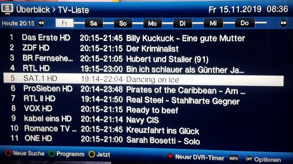

Hallo, Technisat Digicoder Isio C zeigt EPG Daten 1 Stunde zu früh an. bzw. garnicht. Alle Updates, Werkseinstellung, Programmliste neu instaliert, Kabel Techniker Leitung überprüft im Tollerranz Bereich,  Hat jemand eine Idee. ?

Nachtrag: Hier sieht man deutlich Uhrzeit links oben 20.15 Uhr was in der SFI Liste angezeigt wir RTL HD, Sat HD, RTL2 HD, 1 Stunde zu früh. Gibt es eine Lösung. ? ? ? Mfg.

Bei den nicht HD Sendern von RTL, Sat.1 und RTL II auch eine Stunde zu früh?
Ich hab mal verglichen, bei mir kein Unterschied zwischen Sender EGP und dem SFI, alles richtig.

Die Sender ohne HD sind auch eine Stunde zu früh im SFI.

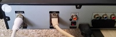

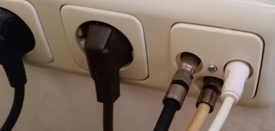

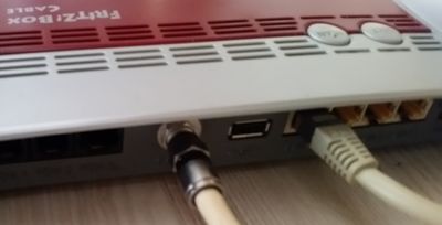

Die Anschlüsse: schwarzes Kabel Schlafzimmer, Weisses Kabel ist von ( Kabel Vodafon ) Neu. geht in den Digicoder Isio C., Mittleres Kabel geht in die Fritzbox zu schrauben. Sclafzimmer ausgesteckt keine veränderung. Umstecken geht nicht ......weil mänlich / weiblich Stecker.20191115_150435.jpg20191115_150534.jpg20191115_150605.jpg

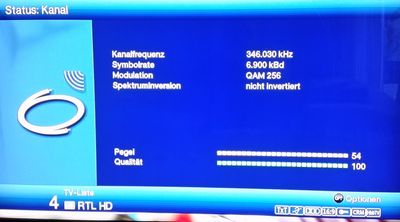

Anfrage: Stimmt die Kanalfrequenz 346.030 khz. ?20191113_160901.jpg
das mit der Frequenz ist schon in Ordnung, meiner zeigt mir 345,950 Mhz an, 346 Mhz passt.
Der Balken für den Pegel hat welche Farbe?

Was die Anschlüsse angeht, meine Vermutung mittels Verteiler hat sich nicht bestätigt, das ist auch gut so.
Umstecken von TV auf Radio geht schon, mittels Stift/Stift Adapter.

Die FritzBox steht nicht direkt neben dem Digicorder?

Der Pegel ist gelb. (54) Qualität ist grün(100).

54 und gelb weniger optimal, 55 sollte es schon sein damit der Balken grün würd, aber der ISIO C ist auch kein Meßgerät, zumal die Qualität mit 100 angegen wird, das sollte schon passen.
Mit anderen Worten, das dürfte eher nicht die Ursache sein, zumal ja auch beim VT die richtige Uhrzeit angezeigt wird.

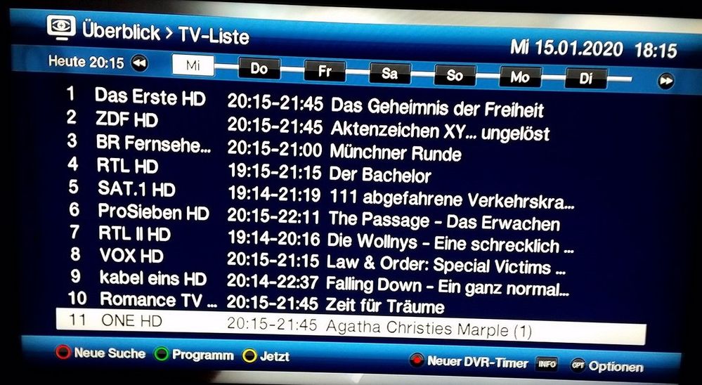

Hallo, jetzt war wieder ein Techniker von Kabel Vodafon hier. Die Frequenz höher gedreht. Pegel auf           Status: Kanal   Pegel 55 grün,     Qualität 100.    ( Also um 1 mehr ).  Trotzdem wie oben schon beschrieben diverse Sender 1 Stunde zu früh.   Jetzt Vertrag geändert auf  50 Mbits.  Leitung dann wäre es weg so Mitarbeiterin am Telefon.  Ist in bearbeitung.  Das glaub ich nicht.  Weis jemand was ich noch tun kann bevor ich den Digicoder Isio C zum Technisat Händler zur überprüfung gebe. ?  Mfg.
