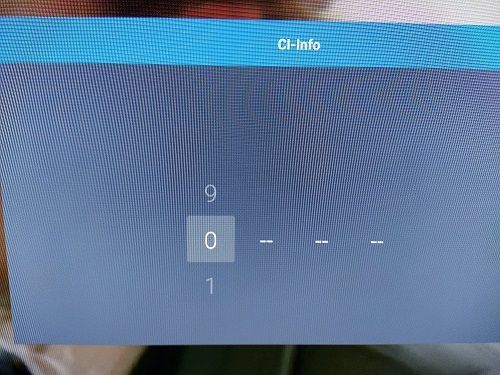

Ich habe einen Xiaomi MiTV 4a (32) mit Ci+ Steckplatz und von Vodafone folgendes Ci+ Modul SmarDTV SmarCAM-3 mit SmartCard nagra vision d8,
soweit so gut, Sender werden entschlüsselt, auch keine Fehlermeldungen.
Wenn ich auf einen Sender schalte wo man Jugendschutz Pin eingeben muss, kann ich das auch machen, aber wenn ich ihn dann mit Ok auf der Fernbedienung bestätige, verschwindet er wieder und ich kann ihn neu eingeben, per Zahlentasten und auch per Pfeile Eingabe im Modul macht leider keinen Unterschied.
Habe aktuelle Software auf dem TV, inklusive allen Updates aus den Playstore, TV läuft mit Android 9.
Pin Eingabe
nach Bestätigen mit Fernbedienung ...
Das ist nicht mein echter Pin, aber da passiert genau das gleiche, ohne Fehlermeldung etc.
Fehlercode im Modul ist 0, denke also ohne Fehler.

bei diesen Menü ist es auch seltsam das ich Zeile für Zeile mit Ok bestätigen kann und Pin ändern, wenn es funktionieren würde ...

Da ich auch dieses Modul habe, stimmt, die Anzeige wegen der PIN Änderung, jede Zeile mußt du da aber nicht mit OK "bestätigen". Sondern nach Druck auf jene sollte das Eingabefeld für die PIN erscheinen.
Was gehen sollte, nach meiner Meinung, mit den Pfeil hoch- und runter-Taste jede Zeile einzeln auswählen, damit du alles lesen kannst was da geschrieben steht.
Laut dem Screenshot fehlt da was.
Das mit dem Pfeiltasten dürfte dir aber bei der direkten Eingabe der PIN wenig helfen, weil da würdest du ja die Zahl ändern.
Was passiert wenn du da EXIT drückst?

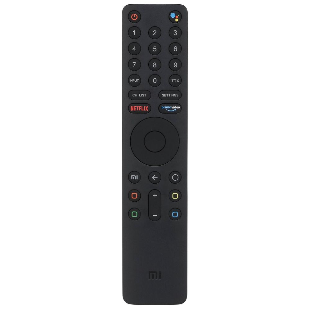

Die Fernbedienung, ups sehr seltsam würd ich meinen, was hat die Taste die Taste neben der Standby-Taste ist für ne Funktion? Auch mal länger drücken?
12.05.2020 00:21 - bearbeitet 12.05.2020 00:33
Die Taste ist für den Google Assistent, Android TV, normale Android TV Fernbedienung. Okay Taste (Bestätigungstaste) ist in der Mitte von den Kreis auf der Fernbedienung, funktioniert auch überall normal.
Apps und sonstiges im TV. Die Sender werden bei mir auch hell, nur wenn FSK Pin verlangt wird, dann sind sie verschlüsselt, weil Pin Eingabe nicht funktioniert. Bei mir ist unten halt auch nirgends ein Okay Button bei der Abfrage im Bild am TV und Fernbedienung okay Button bringt nichts außer dass ich den Pin neu eingeben kann. Wiederholt sich nur ohne dass Freischaltung passiert,
Vom Modul die Software Version ist: 09.00.50.02.10.05, 004 vom 27.06.2014
Wenn sie den Jugendschutz Pin ändern, steht bei ihnen dann etwas in den Modul Menü? Wenn ich draufklicke, kommen nur Felder für Pin Eingabe, wie oben auf den Fotos, keine Bestätigung etc ...

Was das mit dem PIN ändern angeht, das gleiche, nur wenn ich auf OK drücke kommt neben dem Feld für die PIN Eingabe auch ein Button fürs bestätigen, muß da zwar per Pfeil-Taste nach unten klicken, aber testen werd ich das nicht.
Ist bei der PIN-Eingabe zum aufheben der FSK-Sperre bei meinem TV nicht anders, Zahlen eingeben, Pfeil-Taste nach unten, dann OK drücken.
12.05.2020 00:50 - bearbeitet 12.05.2020 00:51
Trotzdem danke, ja bei mir fehlt das Feld zum Bestätigen halt, keine Ahnung ob das an der Karte liegen kann, vielleicht ein Fehler oder so. Gerade mit Tastatur und Maus getestet, aber auch keine Änderung, das Bestätigungsfeld scheint zu fehlen. Denke liegt auch nicht an TV irgendwie, Rest funktioniert ja. Aber habe bei Xiaomi Support Mal angefragt.
