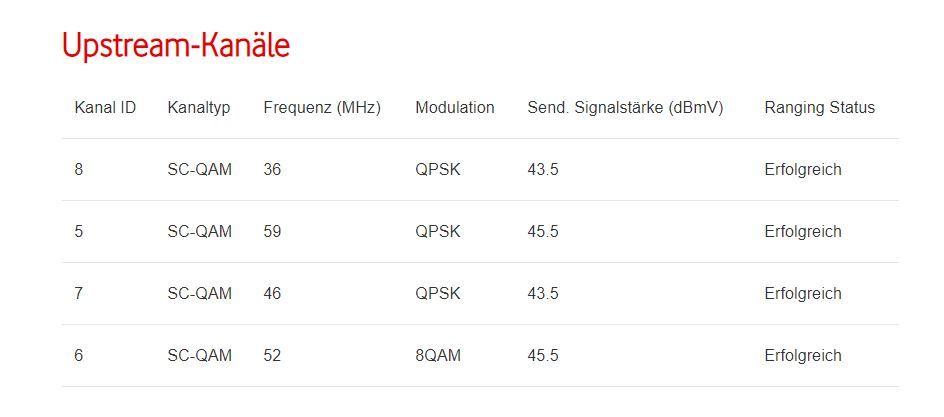

seit etwa Neujahr plagt mich wieder ein Rückwegstörer. Internet und Telefon wieder mit kompletten Aussetzern und Ausfällen, Upstream schwankt fröhlich runter bis QPSK.

Allerdings kann ich deine Aussage nicht bestätigen. Der Störer ist jetzt seit 11.01.2019 24h am Tag aktiv. Ich hab mir Zwecks Protokollierung ein Script geschrieben, dass mir alle 5 Minuten meine Leitungswerte aus dem Modem zieht. Auf den Kanälen mit 36, 59 und 46 MHz ist die Modulation Dauerhaft bei QPSK. Kanal 52 MHz schwankt zwischen QPSK und 16QAM.
Das es nicht einfach ist den Störer zu lokalisieren, verstehe ich. Allerdings habe ich nicht den Eindruck das überhaupt jemand auf NE3 sich bisher großartig mit dem Fall beschäftigt hat.
