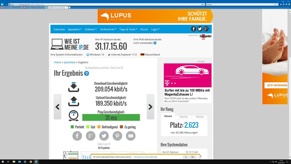

Hallo ich bin seit ca. 6 Jahren mit dem Kabel im Internet
Ohne Grosse Probleme (200 mbit)
Seit ca. 6 Monaten habe ich eine fritzbox 6590 Cable
Funktionierte auch perfekt mit vollen 200 mbit!
Seit Neujahr also ca. 3 Wochen habe ich Probleme
Verbindungsabbrüche alle 5 min. Mal geht's dann einen Tag wieder dann das gleiche wieder gestern ab 00.00 Uhr total Tod!!!
Meine Nachbarin hat das selbe Problem mit 50 Mbit!!!

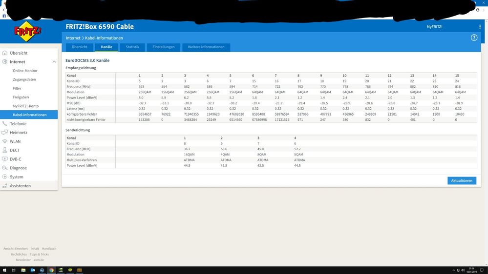

Heute Abend sende ich nochmal die Fritz Box Pegel

Du hast Dein eigenes Endgerät am Anschluss hängen, oder? Schließe bitte unseren Router an, nur so können wir die Leitung überprüfen und auf Fehlersuche gehen. Es wäre super, wenn Du unseren Router mal 2-3 Tage am Netz lassen könntest.

scheinbar gab es eine Störung im Downstream . Laut der Historie, ist das Problem seit gestern Abend nicht mehr aktiv.
Gruß Fred

aktuell kann es daran liegen, dass die Modemwerte bei Dir nicht gut sind.
Hier sollte also mal ein Techniker zu Dir kommen und dies prüfen.
Wäre ein Zugang zur Hausanlage möglich?
