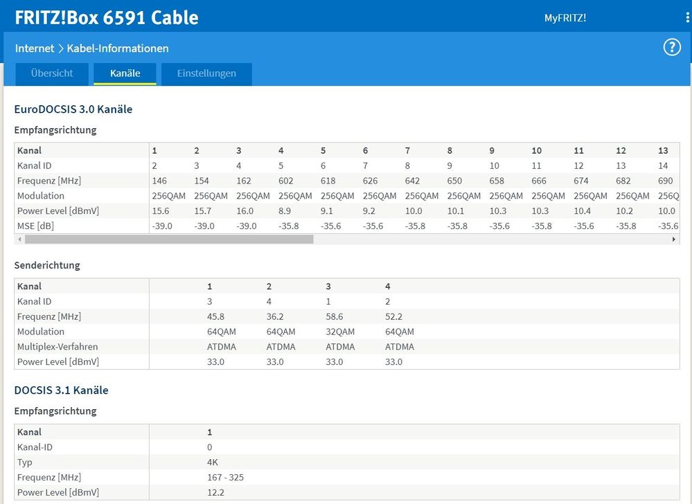

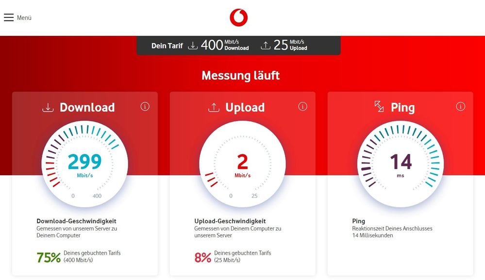

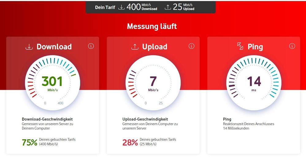

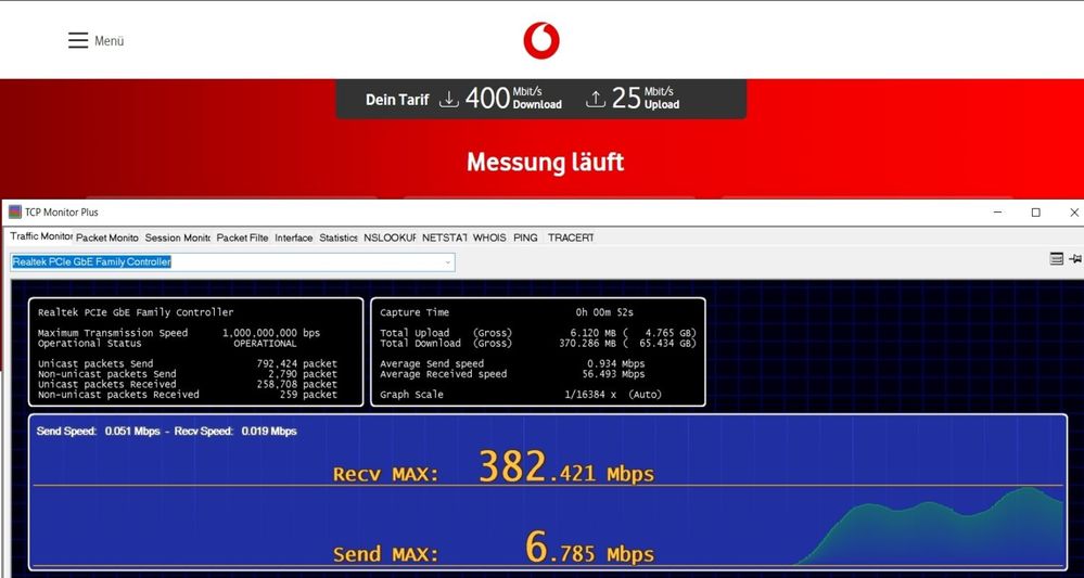

Hallo Vodafone,
seit dem Wechsel auf die Fritzbox 6591 und den Tarif "Red Internet & Phone 1000 Cable" haben wir totale Upload Probleme. Nur früh morgens ist der Upload bis ca. 08:30 Uhr in grünen Bereich. Die 1000 Mbits kamen im Downloadbereich nie an. Immer nur ca. 400-500 Mbits. Der Upload kommt fast nur noch auf maximal 8 mbits.
Vor den Umstieg in den neuen Tarif funktionierte alles sehr gut. Wir haben also nichts an der Verkabelung oder an der Hardware im Wohnraum verändert. Außer die neue Fritzbox 6591 angeschlossen.
Achso wir haben den Tarif mitlerweile widerrufen (alles schon erledigt, wieder im 400er Tarif, daher auch die Screenshots)
Hier ein paar Screenshots der Leitung und Fritzbox Kanäle. Das Datum und die Uhrzeiten sind den Screenshots benannt. Vodafone sendet uns nun einen Techniker. Mal schauen ob der Internetanschluss danach wieder gut funktioniert. Wir werden uns hier melden. ![]()
17072020-0735
17072020-0735
17072020-0930
17072020-0930
17072020-2015
17072020-2015

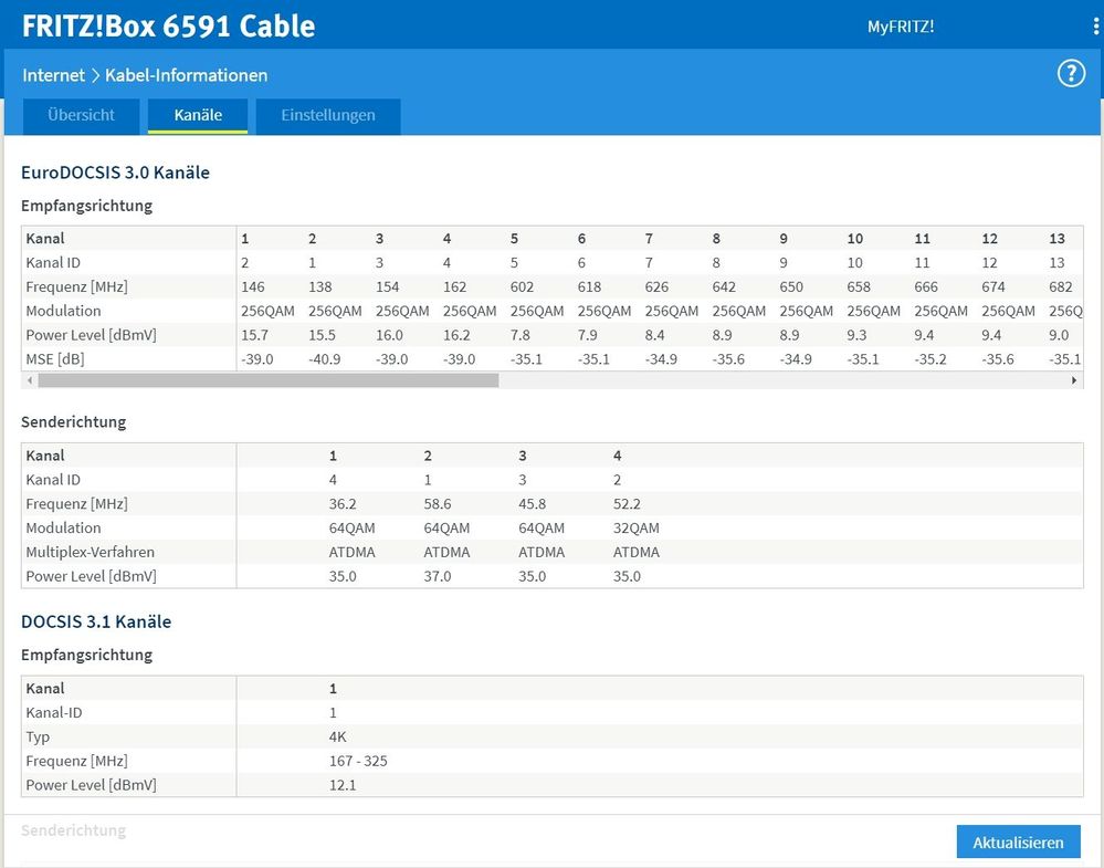

am 19.07.2020 20:09
Melde mich nochmal vor den Techniker Besuch. Ich habe nun auch von Rückwegsstörungen gelesen. Vielleicht kommt das ja auch hinzu. Außerdem habe ich mit einen Nachbarn im Haus gesprochen der ebenfalls Upload Störungen hat. Dieser erzählte mir, dass ein Vodafone Techniker am 13/14.07.2020 angeblich einen Verstärker in den Vodafone Kasten im Keller eingebaut hatte. Eventuell hat dieser ja einen Fehler gemacht. Denn seit diesem Datum spinnt der Upload auch bei mir und die Fritzbox Kanal Werte haben sich verschlechtert.
Hier ein aktueller Screenshot und Störungsinfos im Upload.
Uhrzeiten sind ungefähre Angaben.
Die Störungsangaben sind Uploadstörungen.
17.07.2020++++++++++++++++
0735-0930 = OK
0930-2330 = Störung
2330-... = OK
18.07.2020++++++++++++++++
0715-1030 = OK
1030-1300 = Störung
1300-1530 = OK
1530-0000 = Störung
19.07.2020+++++++++++++++
0700-1100 = OK
1100-1800 = Störung
1800- = Störung

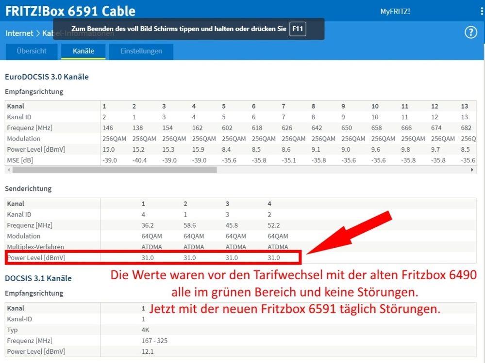

am 24.07.2020 08:37
20.07.2020++++++++++++++++
Techniker war da und hat nur ein Dämpfungskabelstück zwischen Fritzbox und Kabel angeschraubt. Techniker sagte, dass die Kabel im Gebäude marode sind (in meiner Wohnung ist die Verkabelung und Hardware in Ordnung). Vor den Tarifwechsel am 09.07.2020 und mit der alten Fritzbox 6490 funktionierte der Internetanschluss monatelang ohne Störungen und die Power Level Werte waren alle im grünen Bereich. Störungen sind nach dem Techniker Besuch weiterhin vorhanden. An manchen Tagen nach ca. 13:00 Uhr funktioniert auch das Telefon nicht.
Die Störungsangaben sind Uploadstörungen und Telefonstörungen.
Power Level dBmV ist bei 31-33 in Senderichtung. Hier sollte 42-46 stehen. Toleranz 38-41 / 47-51.

24.07.2020 10:51 - bearbeitet 24.07.2020 10:53
Hallo Manu,
natürlich möchte ich gerne, dass die Internetleitung wieder dauerhaft funktioniert. Sorry, habe aber eben auch etwas schlechte Laune, da es zur Zeit nicht so ist. Ist nichts persönliches. Ein Störungsticket ist noch offen. Es wird sich angeblich um das Problem gekümmert.
Jetzt eben gerade 10:30 hat der Anschluss wieder Störung.
Wie wäre es wenn ihr mir wieder eine neue Fritzbox 6490 kostenlos zusendet (für 4,99 Euro im Monat mieten). Mit dieser hat ja alles problemlos monatelang funktioniert. Ich sende euch die Fritzbox 6591 danach zurück. Wäre das möglich? Vielleicht ist das Problem dann behoben.
Screenshots 24.07.2020 - 10:30
