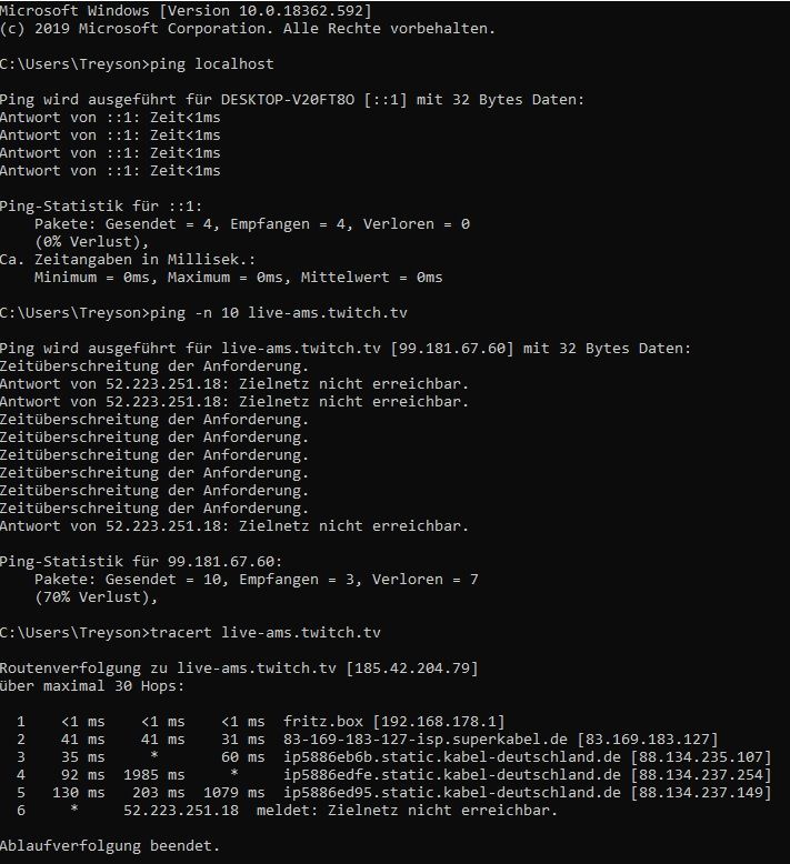

Ich habe mein Ping zum Localhost und zu Twitch gemessen: ping.jpg

gibt´s die Problem meist am Abend? Kannst Du bitte einmal einen Pingplotter am morgens, mittags und am Abend laufen lassen?
VG Wallace

Im Anhang eine 48h Pingpoltter JPEG-Datei.
Wie man deutlich erkennt sind die Probleme immer zu Stoßzeiten.

Hi,
Danke für den Pingplotter. Aktuell gibt´s zu Prime Time eine zu hohe Last auf unserem CGN und unsere Fachabteilung prüft bereist wie man es wieder entlasten kann. Nach aktueller Planung soll das CGN bis Ende März entlastet sein.
