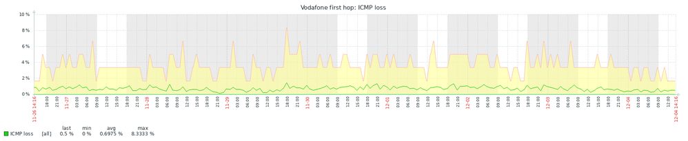

  7. Ich habe eine Paketverlust von 0,5 % (gemessen über 3 Tage; 1 Ping/s ) auf den 1. Hop nach der Fritzbox. Dies ist schwankend - es ginbt auch Zeiten ohne Verlust, aber es ist nicht Tageszeitabhängig (siehe Anhang) - Der Ping zur Fritzbox hat 0,00% Paketverlust.

crmorty
Hallo Fred,
würd mich dann jetzt schon mal interessieren, wie die Kollegen zu der Schlussfolgerung kommen. Ich hab 24/7 gleichmäßigen Paketverlust:
Und der 36MHz-Sende-Kanal geht hin und wieder auf 16QAM - wobei ich das nur stichprobenartig überwache. -> Bisher hab ich mir noch nicht die Arbeit gemacht auch das zu automatisch zu überwachen...
