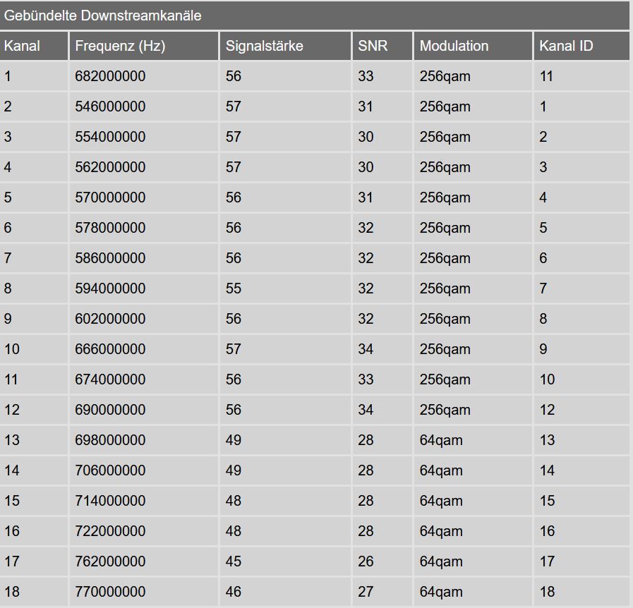

am 04.09.2018 07:45
Poste die Signalpegel des Router`s einmal als Screenshot, Benutzeroberfläche öffnen: http://kabel.box
Kabelmodem anklicken >Verbindungen diese Werte posten (Down und Upstream).

am 04.09.2018 20:33
am 04.09.2018 20:37
Kannst du bitte einen Screenshot der Signalpegel erstellen, so kann man die Werte keinem Kanal zuordnen.
Gruss
Methusalem1
am 04.09.2018 22:08
am 04.09.2018 22:35
Deine Modemwerte sind teilweise außer Toleranz (siehe Anhang), außerdem hast du nur einen Upstreamkanal vier wären normal, melde eine Störung bei der Technischen Hotline (0800 5266625) "Modemwerte außer Toleranz", das sollte ein Vodafone Techniker vor Ort überprüfen, gib ein kurzes Feedback was du bei der Hotline erreichen konntest.

am 13.09.2018 21:05
ja das Problem wurde gelöst, ich hatte einen neuen Termin direkt mit dem Dienstleister aus Nürnberg vereinbart.
Letzendlich wurden 2 Dosen in der Wand getauscht und jetzt funktioniert alles wieder.
