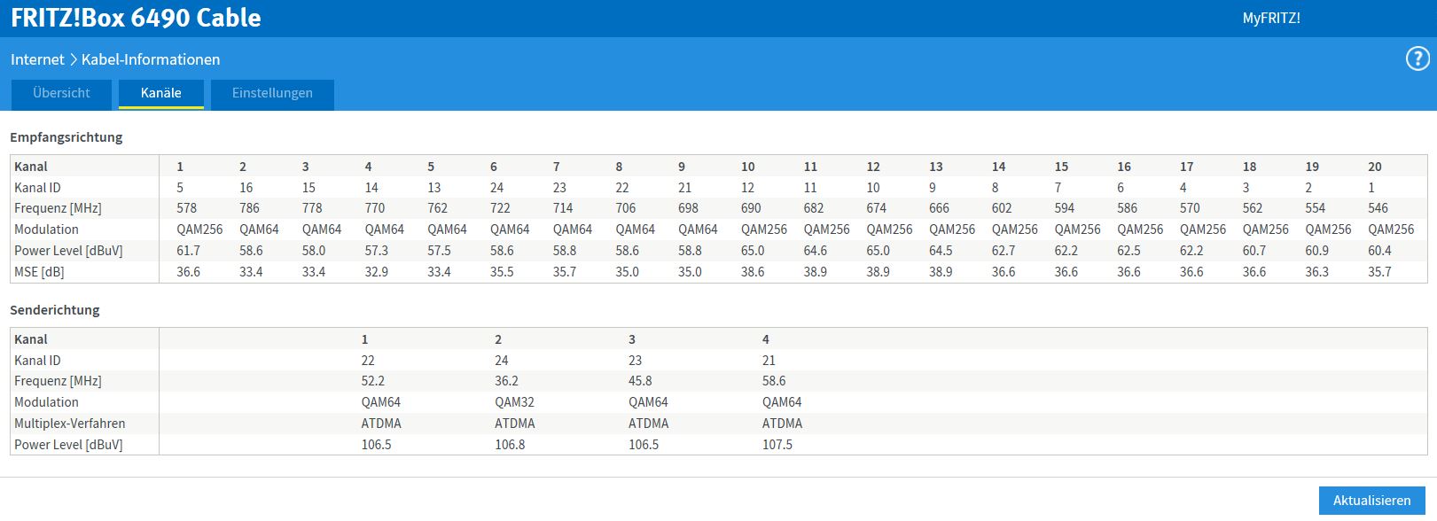

sieht so aus als würde der Upstream der FritzBox da stören.
Im Menü der FritzBox über Internet -> Kabel Infornation -> Kanäle werde die Werte angezeigt, bitte mal posten.

Die Box wird zwar jetzt getauscht, aber hier trotzdem noch die Kanalübersicht.
@Homerjsim: Danke für die Modemwerte.
Hm, aus meiner Sicht in Ordnung, laß mal die Box tauschen, berichte dann bitte.

Was mir schon aufgefallen ist, ist der eine Upstream Kanal, der nur mit QUAM32 statt 64 ankommt. Hat das etwas zu bedeuten?
