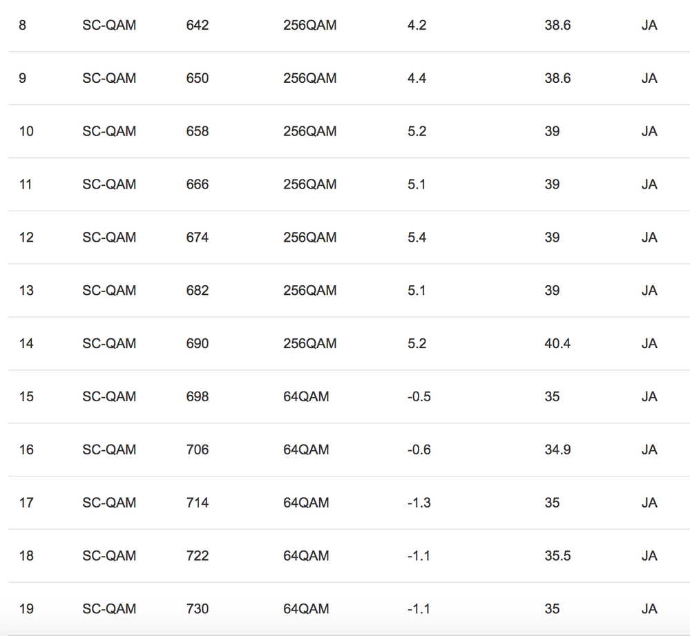

ich habe seit Beginn meiner Vertragslaufzeit täglich mit Verbindungsabbrüchen zu kämpfen. Nachdem ein erster Anruf keine wirkliche Abbilfe brachte, versuche ich das nochmal hier. Heute waren es alleine 15-20 Reconnects. Müsste es nicht ein Soderkündigungsrecht geben? Zu arbeiten, bzw. eine Serie oder Film zu streamen ist kaum möglich. Dafür Geld zu bezahlen ist irgendwie kaum einsichtig.

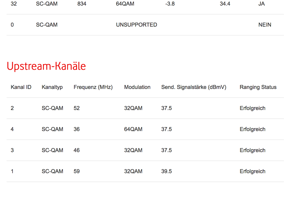

die Signalstärke deiner Uploakanäle ist zu niedrig (siehe Anhang), nimm den Router bitte einmal für einige Minuten vom Strom und prüfe das Antennenkabel auf richtigen und festen Halt, sollte das nicht helfen warte bis sich ein VF-Mod in deinem Beitrag meldet und deinen Anschluß überprüft.

das Modem startet wahnsinnig oft neu. Die Signalwerte sind unterdes absolut im Rahmen. Aufgrund des Fotos der Antennendose würde ich allerdings gern einmal kostenlos den Techniker raus schicken, als nur das Modem auszutauschen. Das muss mal ordentlich verbaut werden. Schick mir bitte zur Terminvereinbarung eine Handynummer per PN.

der Techniker war da, danke dafür. Der Austausch zu einer Multimedia-Dose brachte dann auch laut Ausmessung bessere Werte - aber die Verbindungsabbrüche sind weiterhin genauso vorhanden. Der Techniker meinte auch, dass die Signalstärke prinzipiell nicht sehr gut sei, überall in der Straße. Ich habe mir, von eigenem Geld, nun eine FritzBox bestellt und schaue, wie sich das dann entwickelt. Zufrieden bin ich also weiterhin natürlich nicht.
