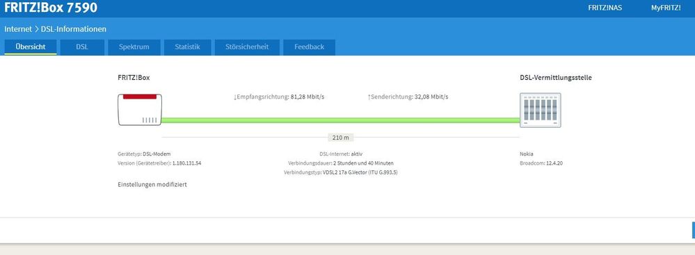

ich bin vor einigen Wochen in ein Reihenendhaus (Miete) gezogen. Davor hatte ich jahrelang Internet über Kabel. Jetzt wurde ich umgestellt, da leider kein Kabel am neuen Wohnort verfügbar ist. Ich habe eine 100/40er Leitung. Nach Schaltung des Anschlusses schien erstmal alles gut zu sein. Der erste Speedtest hat die volle Leistung gebracht. Allerdings stellt ich einige Stunden nach dem Anschlusstermin fest, dass meine Fritzbox 7590 (nagelneu, zwei Wochen vor Umzug gekauft) einfach neu gestartet ist. Na gut, kann ja mal passieren dachte ich mir. Aber leider tritt das Problem täglich auf. So ca. 2-3 Mal am Tag, startet sich die FritzBox einfach neu. Ziemlich ärgerlich, wenn man HomeOffice macht und in einer Telko steckt! Ich habe bereits zwei andere Router (Telekom und wieder eine neue 7590) getestet, andere Kabel verwendet, die Router zurückgesetzt. Keine Chance, also daran wird es nicht liegen. Irgendwas an der Leitung führt zu ständigen Neustarts. Da muss was nicht sauber sein. Die Leitungsdämpfung und Störabstandmarge sind laut meinen Recherchen in Ordnung. Ich habe jetzt auch mal die Störsicherheit auf maximale Stabilität gesetzt. Was mir aufgefallen kurz vor dem letzten Neustart, dass jede Menge unkorrigierte DTUs auf Vermittlungsstellenseite vorhanden sind. Ich habe bereits bei Vodafone ein Ticket eröffnet und auch eine genaue Fehlerbeschreibung durchgegeben sowie darauf hingewiesen, dass es wohl ein größeres Problem ist. Evtl. Hausverkabelung? Jedenfalls wurde mein Ticket direkt am gleichen Tag wieder geschlossen, was ich nicht nachvollziehen kann, da ich ja gesagt habe, dass die Verbindung nach den Neustarts dann wieder für ein paar Stunden hält. Ich hätte eigentlich gerne einen Technikertermin, der hier mal am APL alles durchschaut. Vielleicht muss da ja was ausgetauscht werden. Könnte das bitte jemand veranlassen?

Hier mal ein paar Bilder von der Fritte.

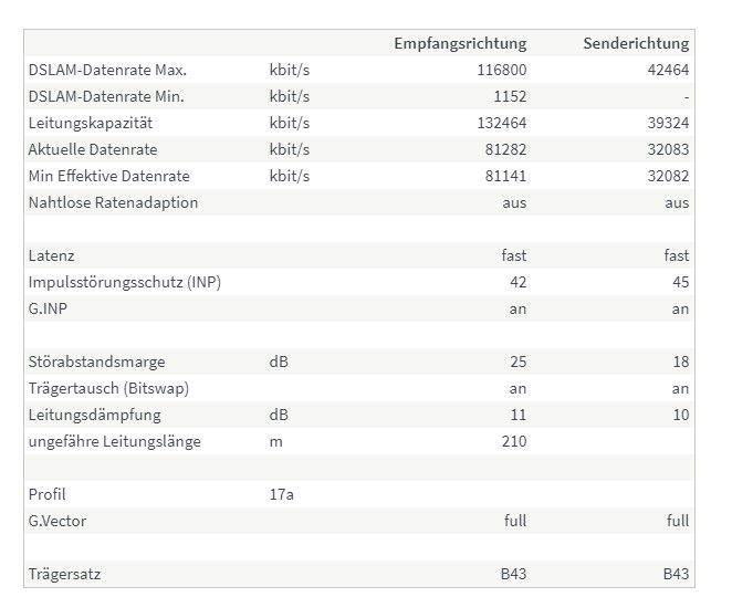

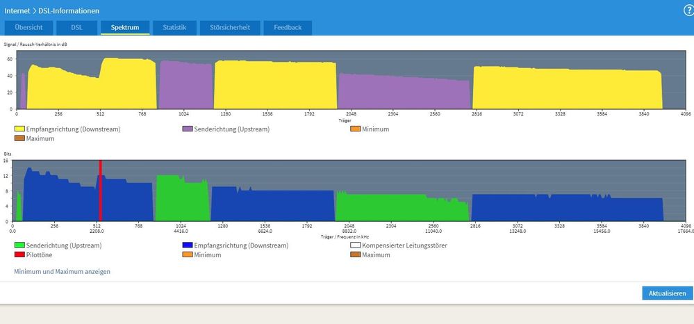

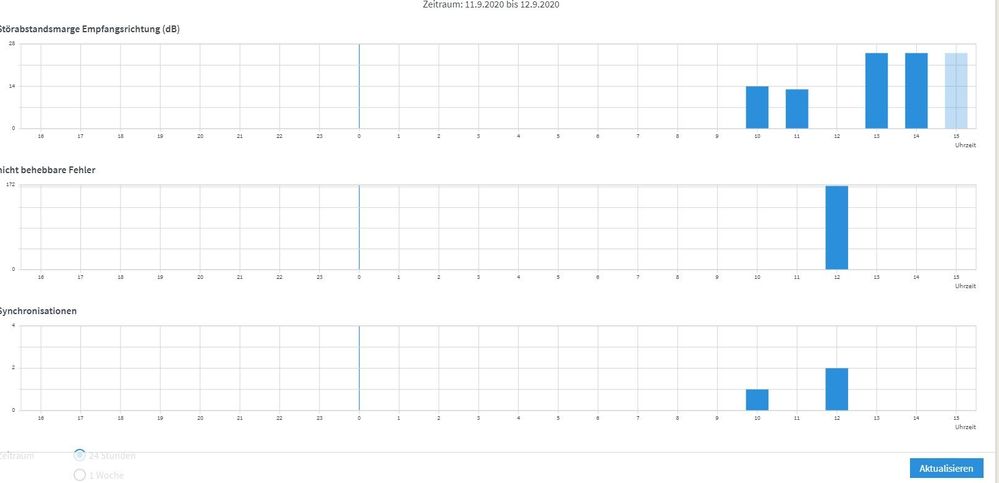

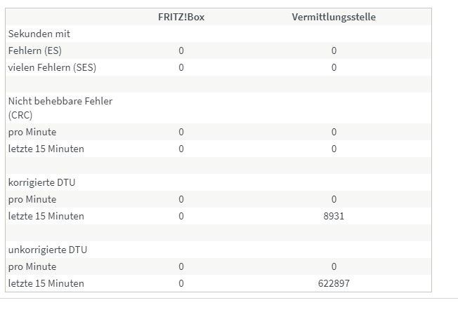

@inseljohn  Häng mal das Spektrum mit Min Max Anzeige und Statistik an, und die Gegenstelle Broadcom die Fritzbox hängt
inseljohn
Hi,
hier mal die Bilder dazu. Was berücksichtig werden muss, dass ich die Störsicherheit auf maximale Stabilität gestellt habe. Gefühlt hat das aber keine Auswirkung, außer etwas weniger Datenraten und das die Störabstandmarge etwas nach oben gegangen ist.
@inseljohn  Alles klar, du bist auch betroffen vom VDSL Treiber Bug.
Bitte geh in die Störsicherheit und aktiviere die Vorherige DSL-Version. Mach anschließend einen Neustart vom Router und warte bis alle LEDs kurz aus sind und nimm den Router für mindestens 15 Minuten komplett vom Strom.
Wenn das erledigt ist lass den Router wieder synchronisieren und lass den Router in Ruhe arbeiten spätestens nach 3 Wochen wird Assia DLM den Anschluss wieder freigeben und hochsetzten.
