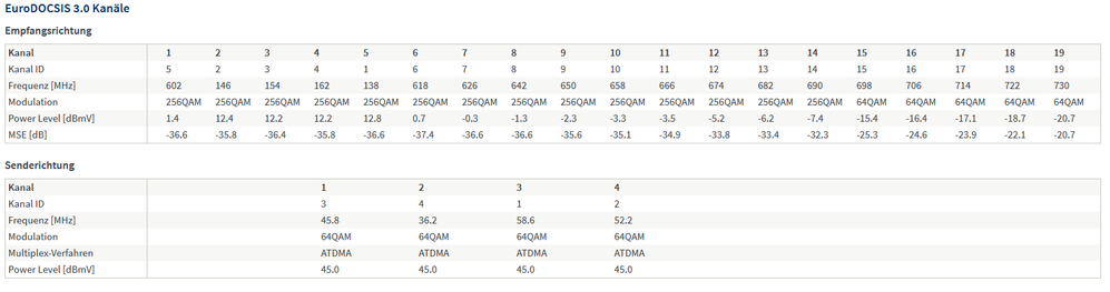

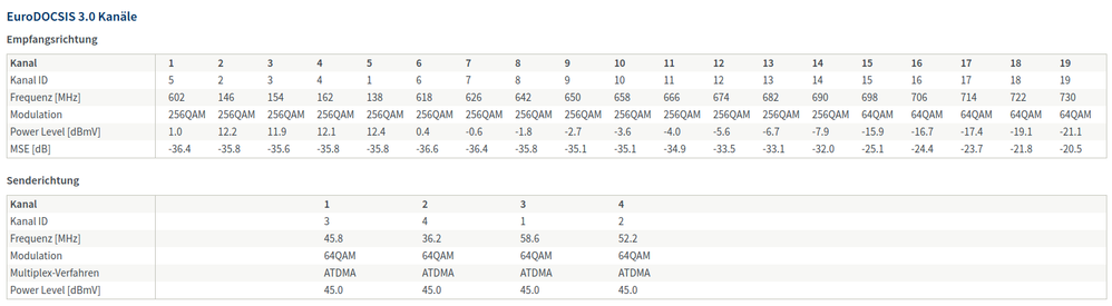

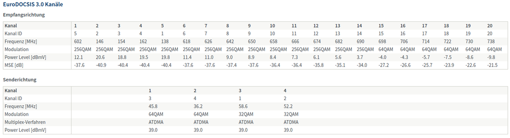

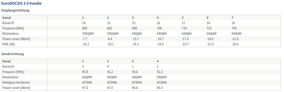

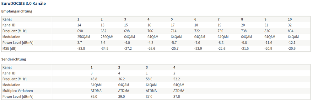

  • Fehler: Sehr geringe Downloadraten, teilweise 1 MBit (mit unterschiedlichsten Speedtests ausprobiert, z.B. Ookla oder Breitbandmessung der Bundesnetzagentur | getestet sowohl per WLAN, Powerline und direkt per LAN an Fritzbox).
    Fritzbox hat über Nacht oft nur noch 10 Downloadkanäle.... nach Neustart sind dann meistens wieder 20 Kanäle vorhanden. Geschwindigkeit ist nach Neustart nicht immer gutBeispiele:
    • 23.12.2019 | 07:56 Uhr:       Ping: 23ms      Download: 3 Mbps     Upload: 6 Mbps
    • 23.12.2019 | 08:06 Uhr:       Ping: 18ms      Download: 89 Mbps   Upload: 6 Mbps      NACH NEUSTART Fritzbox
    • 25.12.2019 | 08:03 Uhr:       Ping: 12ms      Download: 1 Mbps     Upload: 6 Mbps
    • 25.12.2019 | 08:12 Uhr:       Ping: 12ms      Download: 40 Mbps   Upload: 6 Mbps      NACH NEUSTART Fritzbox
    • 30.12.2019 | 08:25 Uhr:       Ping: 13ms      Download: 2 Mbps     Upload: 6 Mbps
    • 30.12.2019 | 08:31 Uhr:       Ping: 14ms      Download: 91 Mbps   Upload: 6 Mbps      NACH NEUSTART Fritzbox
  • Endegrät ist verbunden: Sowohl Powerlan | LAN oder WLAN (macht beim Speedtest keine wirklichen Unterschiede)
  • Browser: Firefox
  • Betriebssystem: Windows 10  (Notebook 1) | Ubuntu 19.04 (Notebook 2) | Android (auf Tablet und Handys)
  • Beginn und Zeitraum der Störung: seit ca. 3-4 Monaten
  • Screenshots von den Signalwerten passend zu den gemessenen Beispielen oben:
23.12.2019 | 07:56 Uhr23.12.2019 | 08:06 Uhr (nach Neustart)25.12.2019 | 08:03 Uhr25.12.2019 | 08:12 Uhr (nach Neustart)30.12.2019 | 08:25 Uhr30.12.2019 | 08:31 Uhr (nach Neustart)

Da muss ein Techniker bei dir vorbei kommen. Viele Kanäle sind ja MSE und dBmV mäßig völlig daneben.

auf den Screenshots deiner Signalpegel sind mal 8 dann 19 dann wiederum 7 Downloadkanäle zu sehen u.s.w.,
hast du die restlichen unterschlagen oder wurden dir nicht mehr angezeigt?
