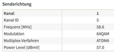

Für eine Fehlersuche hier noch ein paar Screenshots des orginal Routers, als er angeschlossen war:

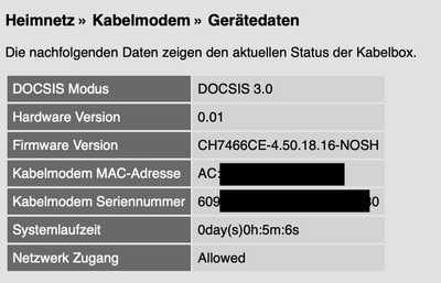

Edit: @p1ngu1nHH Anhang entfernt da MAC-Adresse sichtbar.

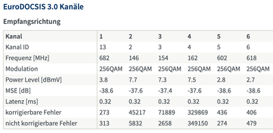

Könntest du die restlichen Downsreamkanäle und die Upstreamkanäle auch noch posten.

Jahaaaa 😄 mache ich gerne. Die vom VF Gerät habe ich wohl irgendwie gelöscht...
Ich habe mal welche der FRITZ!Box gemacht, Messwert ist ja erstmal Messwert und ähnlich sind sie auch. Da an sich der SNR erstmal nicht so dramatisch ausfällt, sehe ich da erstmal kein grundsätzliches Problem.

Wird in Senderichtung nur EIN Upstreamkanal bei 58,6 MHz angezeigt? Damit würden die 3 unteren Kanäle fehlen und es können nie die 50 Mbps erreicht werden. Ändert sich die Anzahl der Kanäle, wenn man die Box mal neu startet? Falls ja, laufen die anderen Kanäle dann mit 64QAM oder schlechter (32/16/8/4QAM) ?

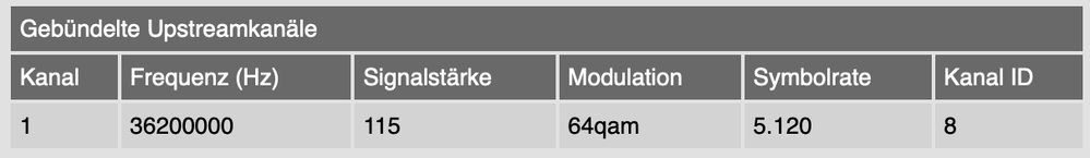

Sieht man evtl. mit dem VF-Leihgerät mehr als einen Upstream-Kanal?
Der Sendepegel ist mit 57 dBmV bzw. 117 dBµV komplett im oberen roten Bereich (das Modem "brüllt" quasi in die Leitung)... wenn das dauerhaft so ist, muss wohl ein Techniker mal den Rückweg am Verstärker neu einpegeln.
Ich hatte vor 4 Wochen fast genau dasselbe Problem... (plötzlich) nur noch ein Upstream-Kanal und Sendepegel zu hoch. Das konnte nur durch einen Technikertermin behoben werden.

Damit sich niemand beschwert... 😉
Hier vom Leihgerät von VF
am 08.07.2019 03:12
Mit einem Upstreamkanal funktioniert es nicht, hier wird wohl ein Technikereinsatz notwendig sein, du hast jetzt die Möglichkeit eine Störung über die 0800 5266625 zu melden, oder du wartest bis sich ein VF-Mod in deinem Beitrag meldet.
