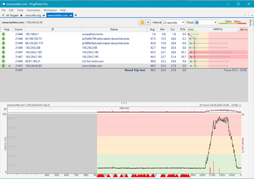

Ich schmeiße mal den Pingplotter an und poste ein Bild (nachdem der auch abends bisschen gelaufen ist), letztenendes mache ich aber die Beobachtung schon seit einem Monat, würde ich also gar nicht erst hierher kommen, hätte ich nichts zu bemängeln.

und hier ist das Bild, was das Problem perfekt verdeutlicht...

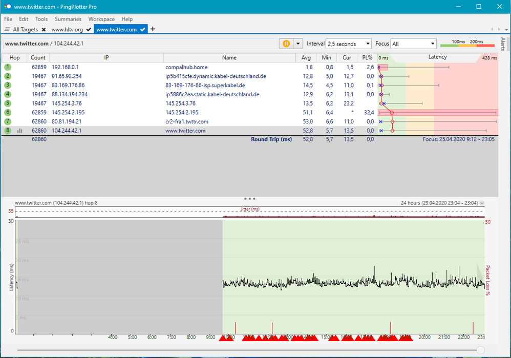

Hallo Marco,
jetzt sieht alles wieder ganz normal aus. Der Ping ist wieder ganztags UND abends auf dem Level wie vor dem Problem. Anbei auch das Ergebnis des Pingplotters von heute.
Besten Dank für die Hilfe! Es ist toll, auch abends wieder normales Internet zu haben!
